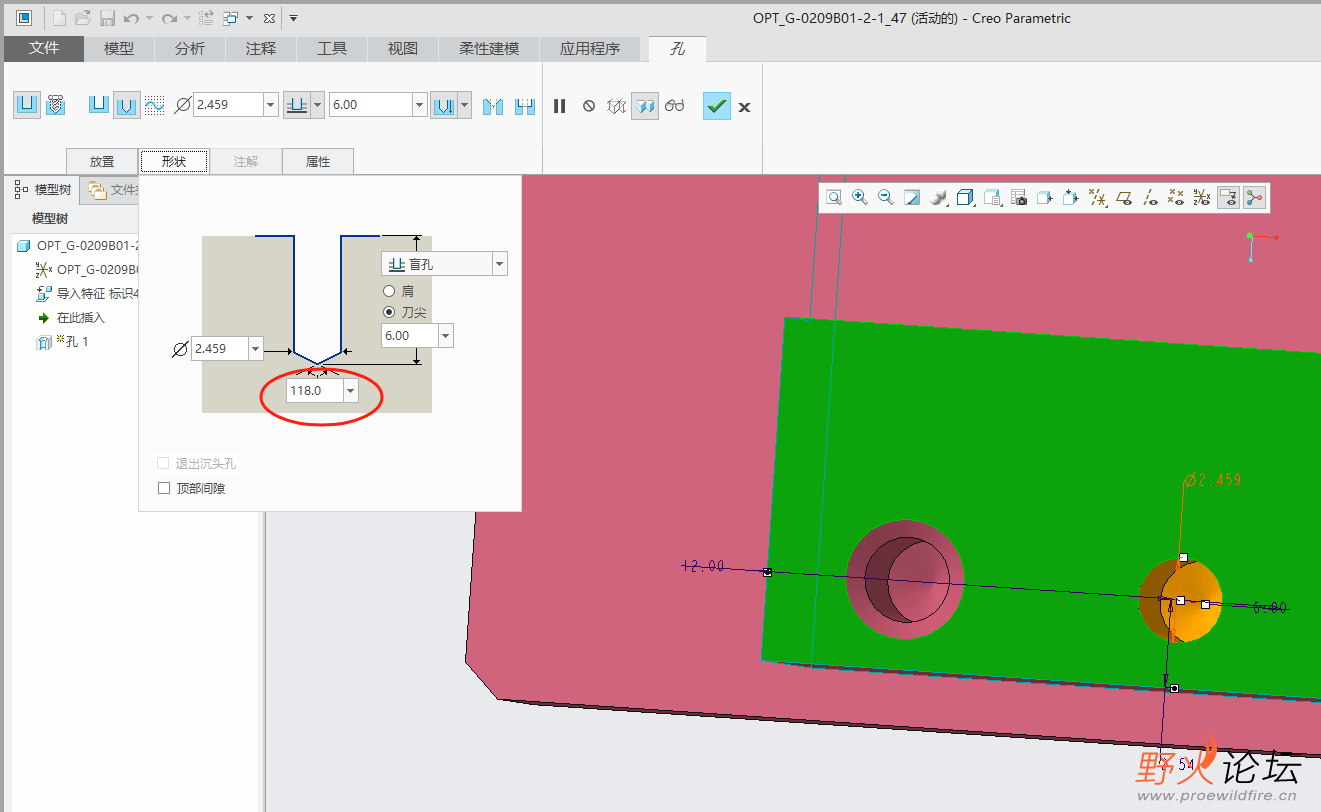

锥形孔的绘制,下端角度大小的标准一览表大神有吗?谢谢!

麻花钻的参数

118度就是麻花钻的标准角度,除非你想用非标的钻头或者最后用铣刀再平一刀
