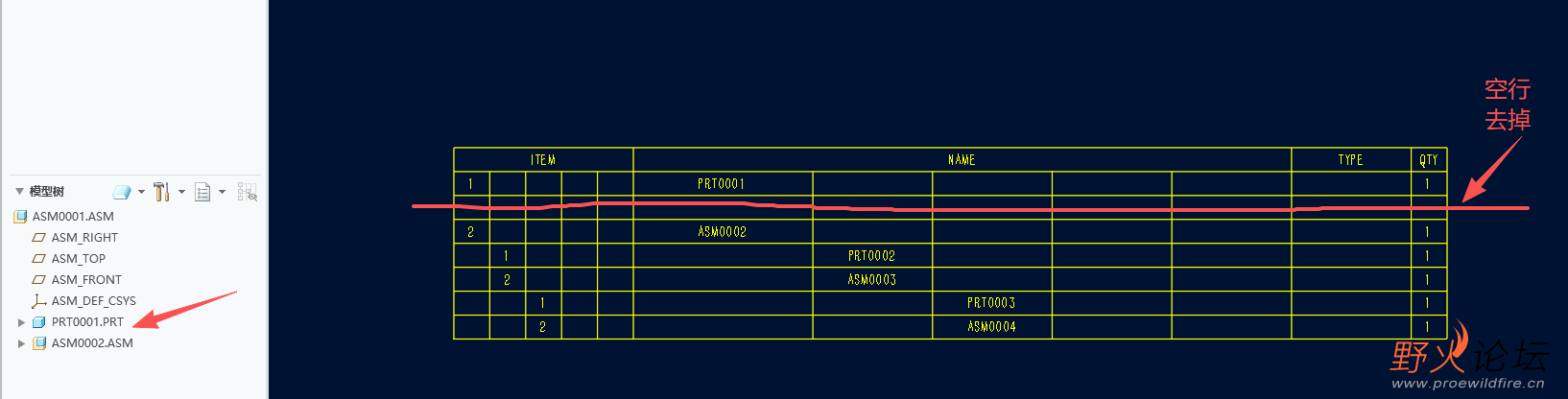

原帖见:http://www.proewildfire.cn/thread-178536-1-1.html,这哥们是个人才,可惜他的BOM只做到3级。
现有两个请求:
1,如原贴所示,把BOM做到6级以上,BOM中的零件层级与零件名称,都能像楼梯一样排列。同一级中的零件序号按123456这样命名。
2,同一级中,如果有零件也有组件,在原贴中的BOM表中这两者会有一个空行,去掉这空行。
先感谢高手了。
