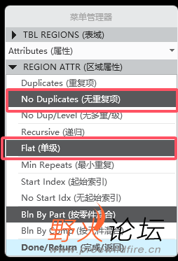

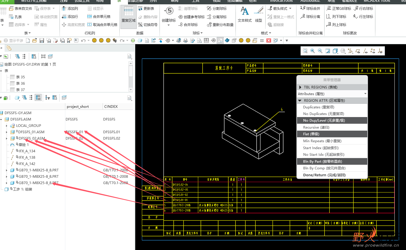

在使用creo做装配工艺时,经常会出现跨组件元件在一个工序里,这时重复区域表属性设定就会有特殊要求:
1、下图采用的是无多重/级+单极
     结果创建球标时只出现第一层零件,还需要对没有出现的球标手工添加,麻烦:
2、分析原因是,creo工艺装配,每个工序在不同子组件里选取装配元件,导致没法一次创建子组件里所选的元件序号,改用下面的选项,一次性创建所有球标,完美解决:
