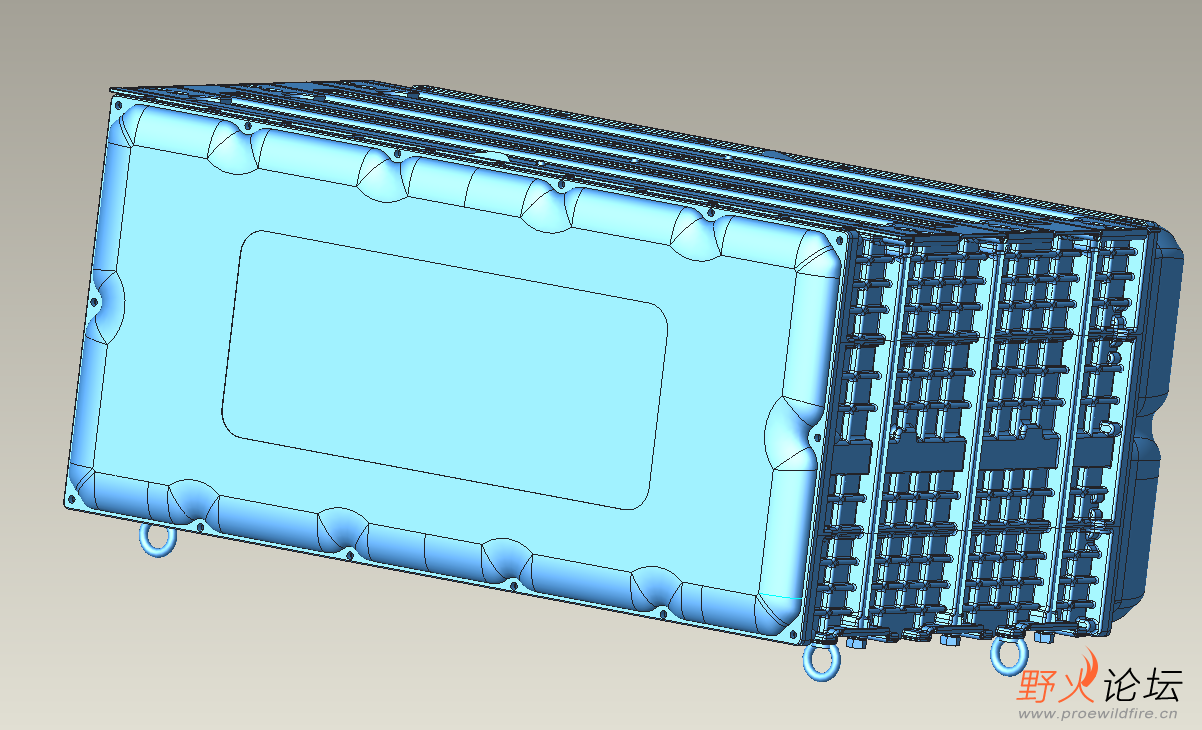

导入的外来件是蓝色的
在文件夹中生成一堆小文件
我想收缩包络  生成一个文件  但是弄不成
老哥们画图是怎么弄的呢?

发表于 2025-12-16 07:33 | 显示全部楼层
1.右上角搜索 包络
2.新建零件,在模型中点击收缩包络,然后打开那个装配件,然后点击确定。然后在左侧选中已经包络进来的那一项,在编辑中选择折疊,然后点击确定,那个裝配件就变成了独立几何。

发表于 2025-12-16 08:16 | 显示全部楼层
如果导入进来是一个ASM,那就在ASM中创建一个新零件图档,然后在这个零件图档的左上角点击收缩包络成一个命令,收缩包络命令中要用“实体化生成的几何”,然后再导出成STP格式,最后打开这个STP就是一个零件格式的图档了。
发表于 2025-12-16 10:14 | 显示全部楼层
这是曲面文件,应该有破面,生成不了实体,需要修补后实体化再包络

 楼主| 发表于 2025-12-16 14:46 | 显示全部楼层
对对对 就是你说的这个意思  导入的是蓝色的  生成收缩包络就失败
我豆包搜的也是要修复破面  但是我不会。。。

 楼主| 发表于 2025-12-16 14:49 | 显示全部楼层
YLK 发表于 2025-12-16 07:33
1.右上角搜索 包络
2.新建零件,在模型中点击收缩包络,然后打开那个装配件,然后点击确定。然后在左侧选中 ...
收缩包络我会  但是蓝色的文件  总是提示收缩包络失败
这个不会弄了

 楼主| 发表于 2025-12-16 14:50 | 显示全部楼层
17819123910 发表于 2025-12-16 08:16
如果导入进来是一个ASM,那就在ASM中创建一个新零件图档,然后在这个零件图档的左上角点击收缩包络成一个命 ...
这个不会弄了

发表于 2025-12-17 09:49 | 显示全部楼层
我豆包搜的也是要修复破面  但是我 ...
上文件,让论坛老哥们帮你修修
