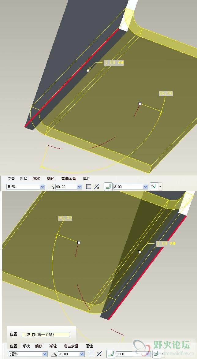

我用“平整”和“法兰”建立折弯壁,但是折弯方向都按照默认方向,我要反方向折弯,怎么控制啊?

下面栏有相应的工具,就是那有双箭头的,你点一下就可以了.或者你换一条附着边也行.

好像没有看到底部信息栏有选择方向的,不过还是谢谢你的提示,找到了答案,如图:
