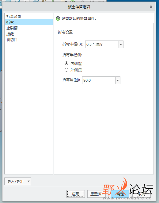

为什么我在钣金首选项里修改了折弯圆角,也点了保存。也试过导出文件,重新导入,各种方法。都试了。还是重新启动软件。他又变回去了。。有谁知道是什么原因吗?

你得修改模板文件

楼主,发现你发的这几个帖子,都是同一个问题,用creo,你多少要学习一下“配置的相关内容”
