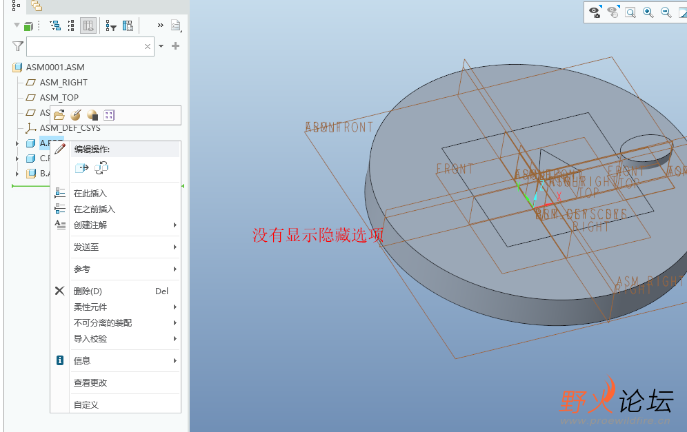

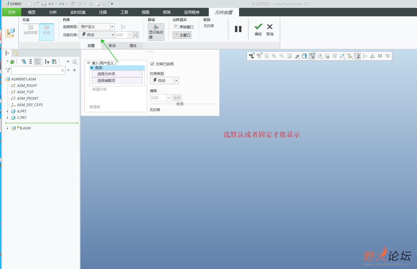

换12.4.1遇到以下问题,想麻烦各位大哥抽空指点下。不是每次都能复现,偶尔会出现,之前8.0没问题,已经在准备安装12.4.2测试。
1.装配时候不显示零件,要选默认或者固定才能显示零件,然后才能重新确定位置(不在截面状态)。
2.子零件隐藏后,没有该零件显示选项,有时候其它的零件都没有显示选项。

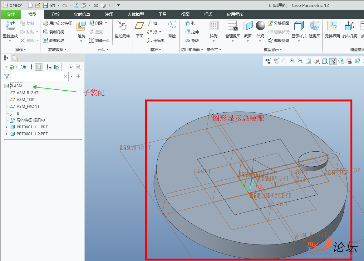

3.装配状态下,打开某个子装配后,图形显示的是总装配图,左侧属性栏显示的是子装配。要重新在会话中打开总装配图,然后1-2-3问题都会消失

发表于 2025-12-12 15:13 | 显示全部楼层
你是直接拖进去的stp吧,这个正常的,从12开始就一直保留的bug
542
712
发表于 2025-12-12 15:17 | 显示全部楼层
还有很多bug,你就当他是正常的就好,反正ptc也不会改,从c11开始,有些bug就一直存在,一直到12了还在,就是不改,
