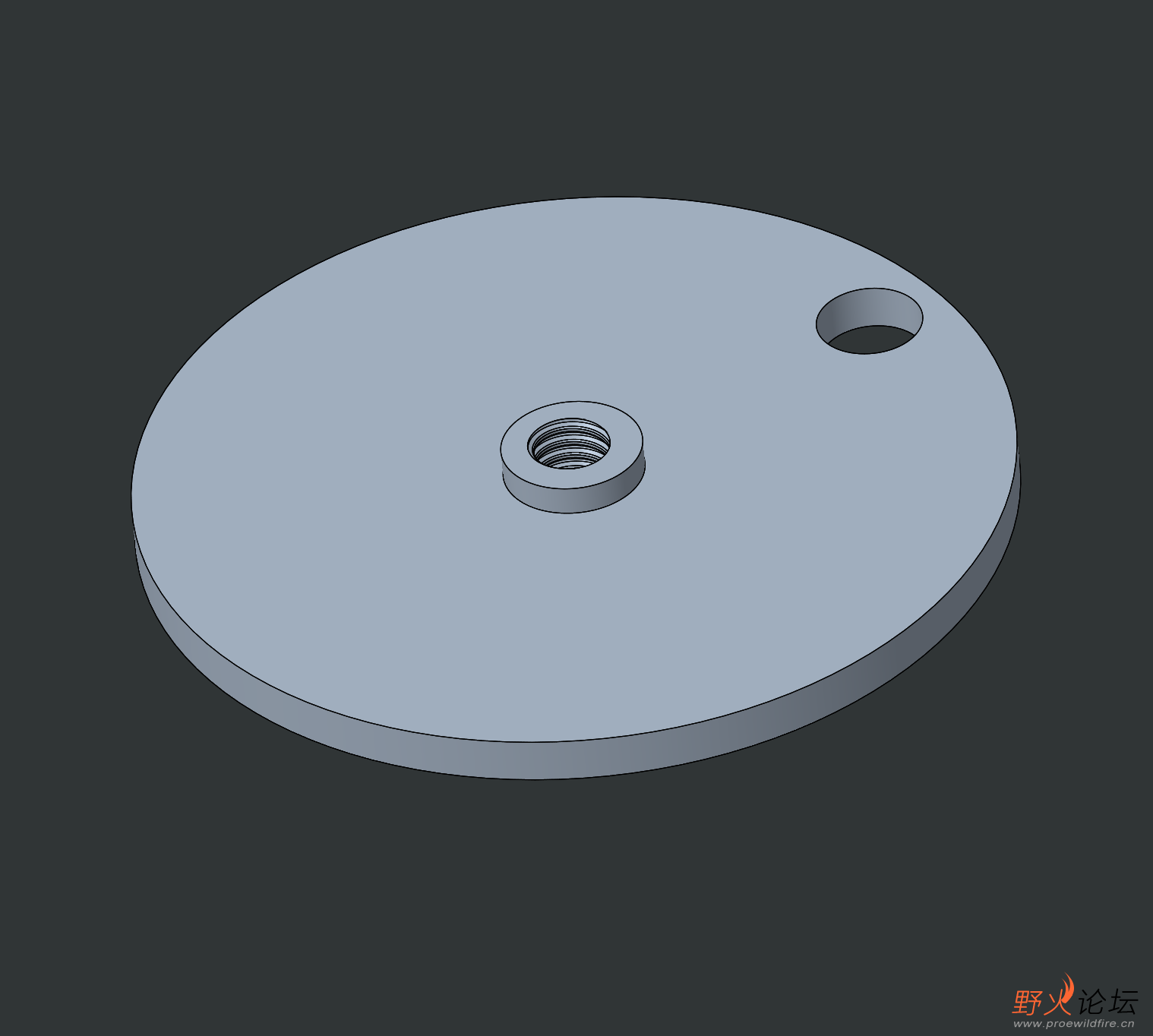

各位高工帮忙看看,螺纹是后加工,目前报价的厂说冲压成型,但是做不了那么漂亮,这款金属零件凸起部分可以直接冲压出来吗?

抽牙,钣金最常见的工艺

如果要江西漂亮就别选抽牙工艺,会有毛边和斜面
