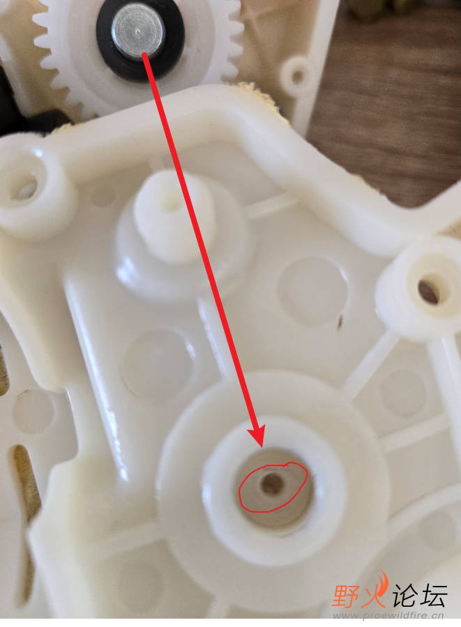

各路大神,如图,画圈位置是齿轮的转轴支撑位置,中间打个通孔是什么原理,散热么?

避免压轴的时候,轴与沉孔形成密闭空间,空气排不出,轴压不进去。
