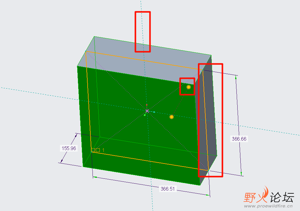

红框内的 点点击就会前后移动调节厚度 和可以左右调节 怎么关闭这功能
还有那个长的十字基准线 草图内的

1.在草图内这些形状,位置尺寸ctrl+T进行强约束,就不会移动
2.高度尺寸直接输入数值就行了,不要手动拖动
3.草绘里面的十字架基准线定位用的,最好不要删,也不要去管他
