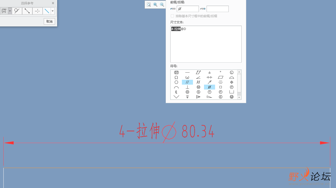

标注时怎么有了“拉伸”的字样。怎么去掉“拉伸”两字。

发表于 2025-11-28 09:37 | 显示全部楼层
要自己写上去的

发表于 2025-11-28 09:38 | 显示全部楼层
你想要什么中文字直接打字进去就可以了

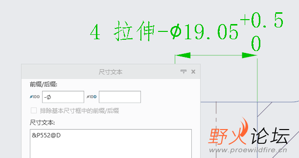

发表于 2025-11-28 09:46 | 显示全部楼层
删掉&P552,你这是关联参数
