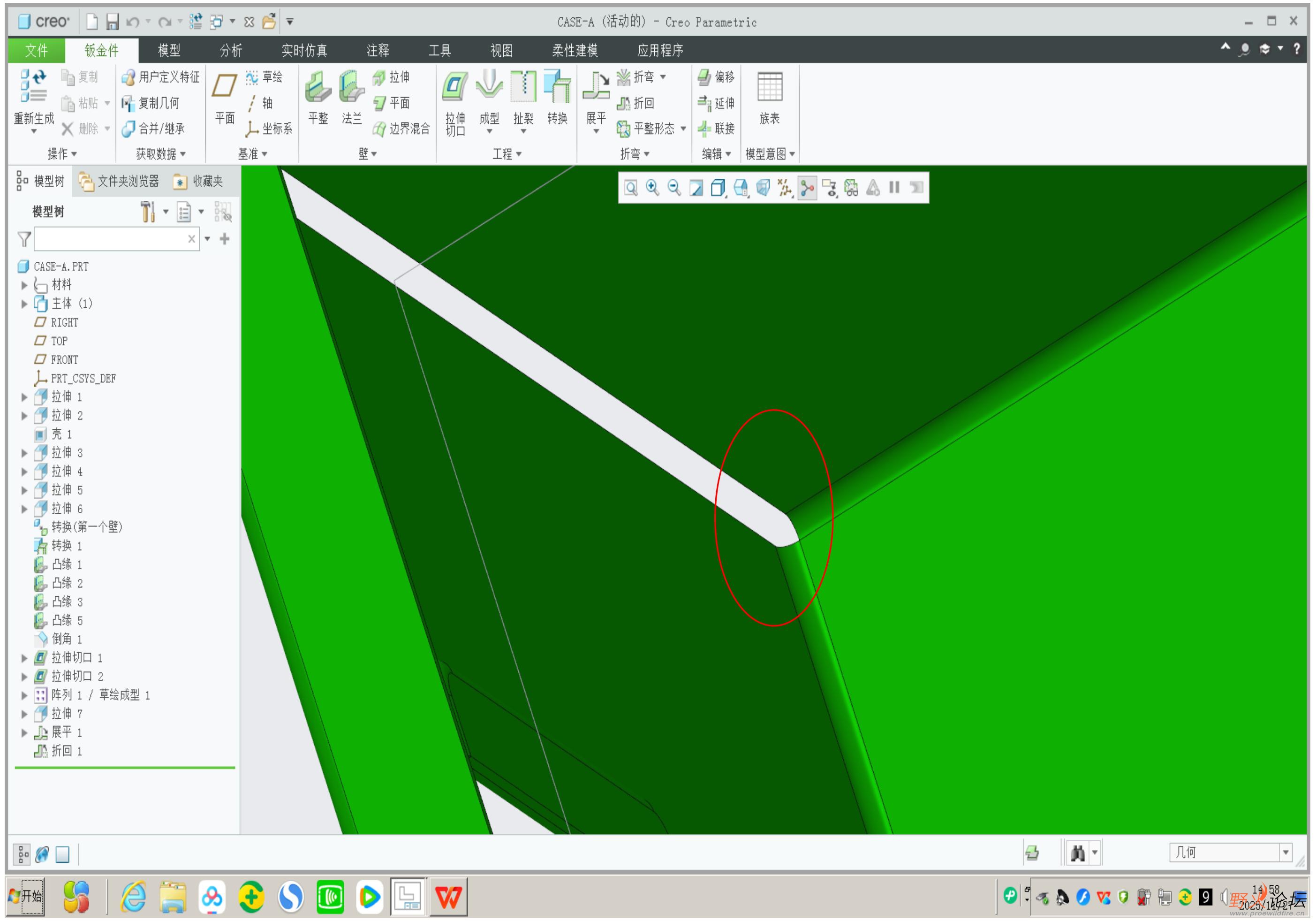

向上折时的间隙,怎调整?
折间隙
折间隙
221
265
发表于 2025-11-27 15:36 | 显示全部楼层
在转换中的边扯裂可以调节重合的间隙
257
311
发表于 2025-11-28 08:56 | 显示全部楼层
内R越小 这个间隙越小,转换可以选择  重叠 +间隙  进行包边
