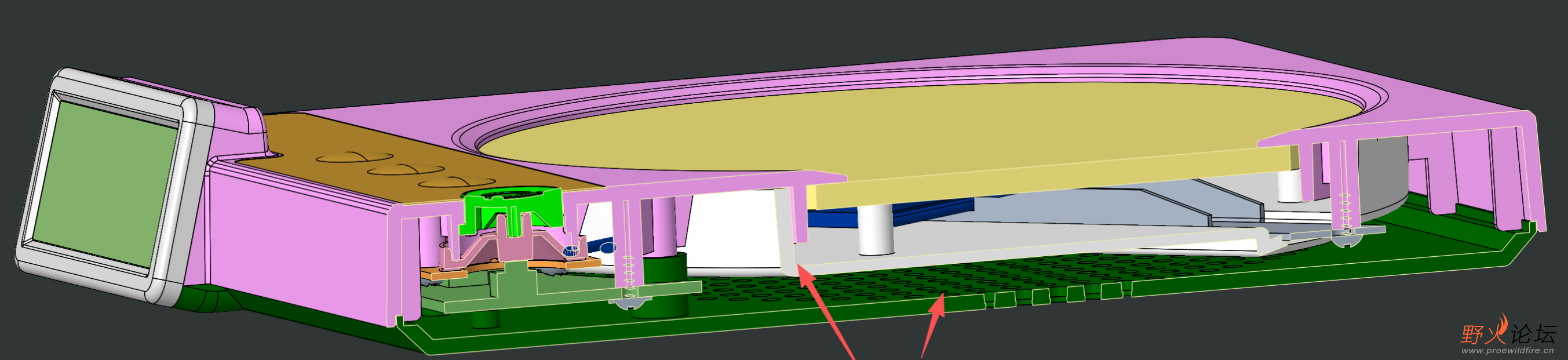

各位高工,我想问问这个PTC发热产品,PTC表面160度,白色盖子不要了,底盖内侧贴了铝箔玻纤布,温度还有100度,但是不会变形融化,安规能不能通过,安规要求温升是多少。

安规这东西不是每个公司所做的产品都有规定的吗,可以参考老产品?即便公司里没有,不是还有行规和国标吗?你想问的就是一个数字吧?或者我理解错误,你想问的是应对此种问题的处理方法?

我想问iec行业规定的标准是多少,我们公司第一次做这种,且没有相关安规工程师,还有有没有更好可以降低温升的方法,麻烦了

查一下材料的耐温,如果材料耐温够,那么看看桌面温升是否超标?

恕我直言,安规工程师都介入了那就晚了,这种要求是工程师在设计阶段就要去关注的,这个是FMEA的必备项,别说你们还在等待所谓的FMEA工程师?

而且你是什么行业的?家电?医疗?表面是金属还是塑料?要求都不一样

PTC发热产品在160℃表面温度下,底盖内侧贴铝箔玻纤布后温度降至100℃且未变形,通常符合安规要求。但需结合以下具体标准综合判断:
1.材料耐温性‌
铝箔玻纤布需满足GB/T 4706.1-2005对绝缘材料耐热性的要求(如130℃长期工作温度)‌。若其耐温等级≥100℃且通过老化测试,则材料本身合规。
2.结构安全性‌
底盖与PTC间需保持足够电气间隙(如≥3mm)和爬电距离(如≥4mm)‌,铝箔玻纤布应固定牢固,避免因热胀冷缩导致位移引发短路。
3.温升限值‌
根据GB 4706.1-2005,非金属部件温升限值通常为60-75K(环境温度25℃下,即85-100℃)‌。若底盖内侧100℃为稳态值且环境温度≤40℃,则可能超标;需确认测试条件。
附加要求‌:
若产品出口韩国,需通过KC认证的耐热测试‌。需提供第三方检测报告(如耐压、阻燃测试)以证明合规性。
结论‌:若铝箔玻纤布耐温≥100℃、结构设计满足电气间隙要求,且温升测试未超标,则安规可通过。建议委托实验室按GB 4706.1-2005进行全套测试验证。

简单说一下,加热类产品,从加热工作体边起25mm,开始测温升,金属类的不能超过45K,塑料类不能超过65K,按键和面贴类也是45K
