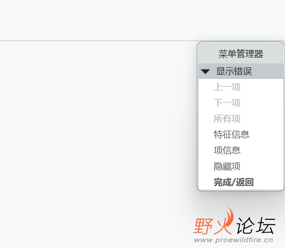

如图Creo10.0导入stp时会弹出菜单管理,需要一直点完成才能打开。如何取消这步操作?

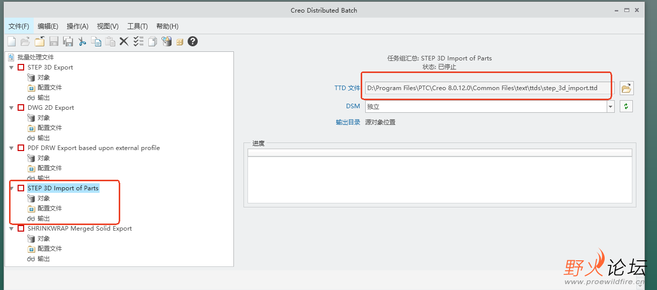

用这个把,要不然会累死的

发表于 2025-11-27 15:39 | 显示全部楼层
配置加:show_geom_checks_on_creation no

发表于 2025-11-28 09:49 | 显示全部楼层
原来还有这个项,学到了

发表于 2025-11-28 16:25 | 显示全部楼层
配置参数,改为NO。学习了。
