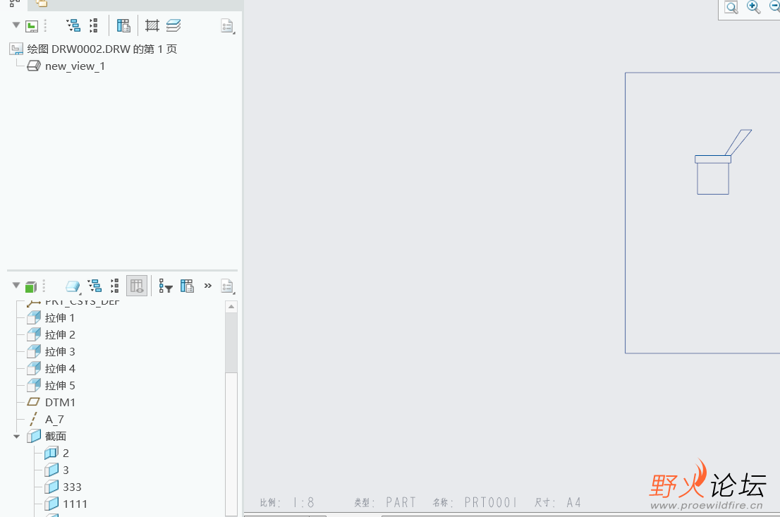

为什么我在零件里面添加的轴 无法在工程图中显示

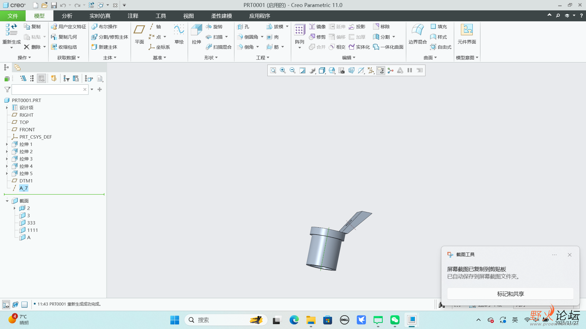

 楼主| 发表于 2025-11-27 11:47 | 显示全部楼层
零件图里是这样的

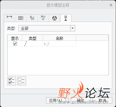

发表于 2025-11-27 13:20 | 显示全部楼层
在工程图中对着视图右键,显示模型注释,然后在视图中点选你需要的中心线就行了,模型注释中打勾也可以
