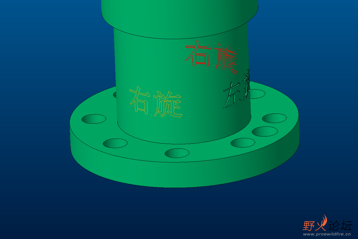

问题描述:

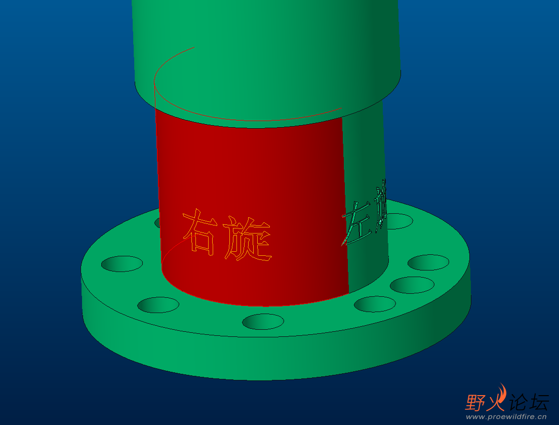

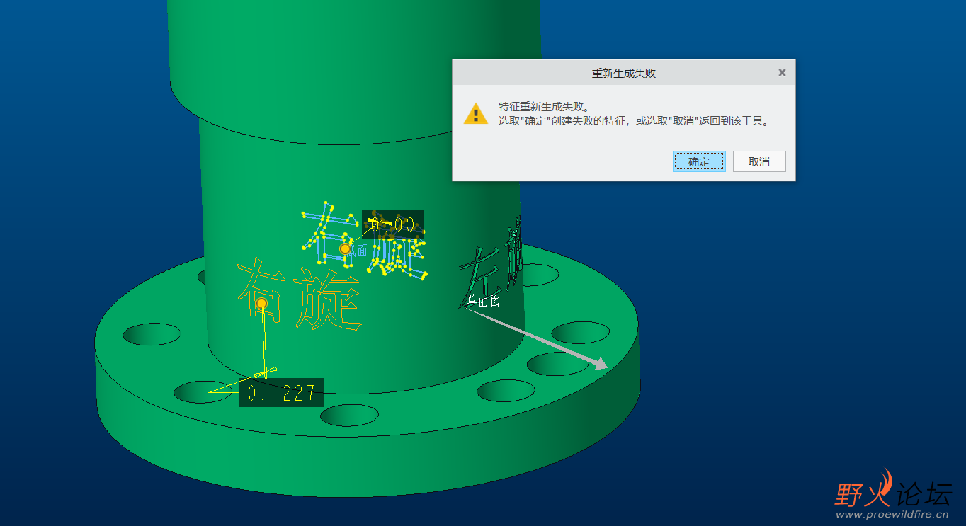

ScreenShot_2025-11-27_104551_868.png 图片1:刻字的草绘 ScreenShot_2025-11-27_104648_569.png 图片2:偏移后字在反面 ScreenShot_2025-11-27_104717_065.png 图片3:偏移草绘平面反面后生成就失败了

换另一种字体试下
发表于 2025-11-27 14:21 | 显示全部楼层
字体可能有问题,用拉伸试试看
1149
1627
发表于 2025-11-28 07:36 | 显示全部楼层
字体可能有问题,
另外也可建模设置的精度有关,字体的细节连接部分有细小的部分,建模精度太粗识别不了。把精度改高一点。
