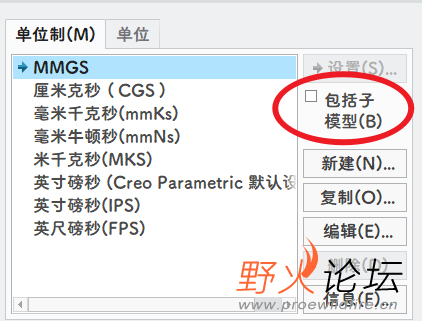

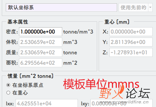

我自己的模板用的单位是mmgs使用都是正常的,但是导入的文件有的可能是mmns,这些导入的质量计算是tonne,密度也是错误的,会导致工程图重量的参数非常大。我现在设置了导入stp文件用我的模板,但是之前的有什么办法能批量修改单位(在组件中用包括子模型改单位有的显示存在只读不能修改,有的运行完实际单位没有变动)或者批量修改一个不是特别离谱的密度

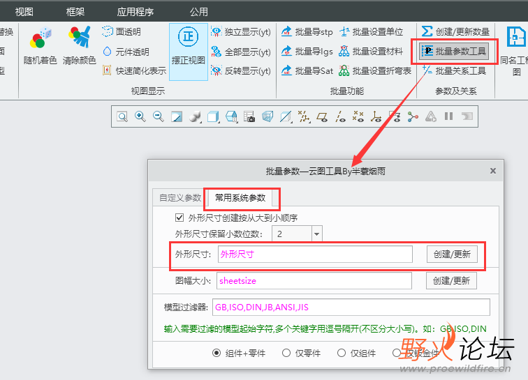

发表于 2025-11-27 10:56 | 显示全部楼层
你可以试试云图工具箱免费版的批量设置单位

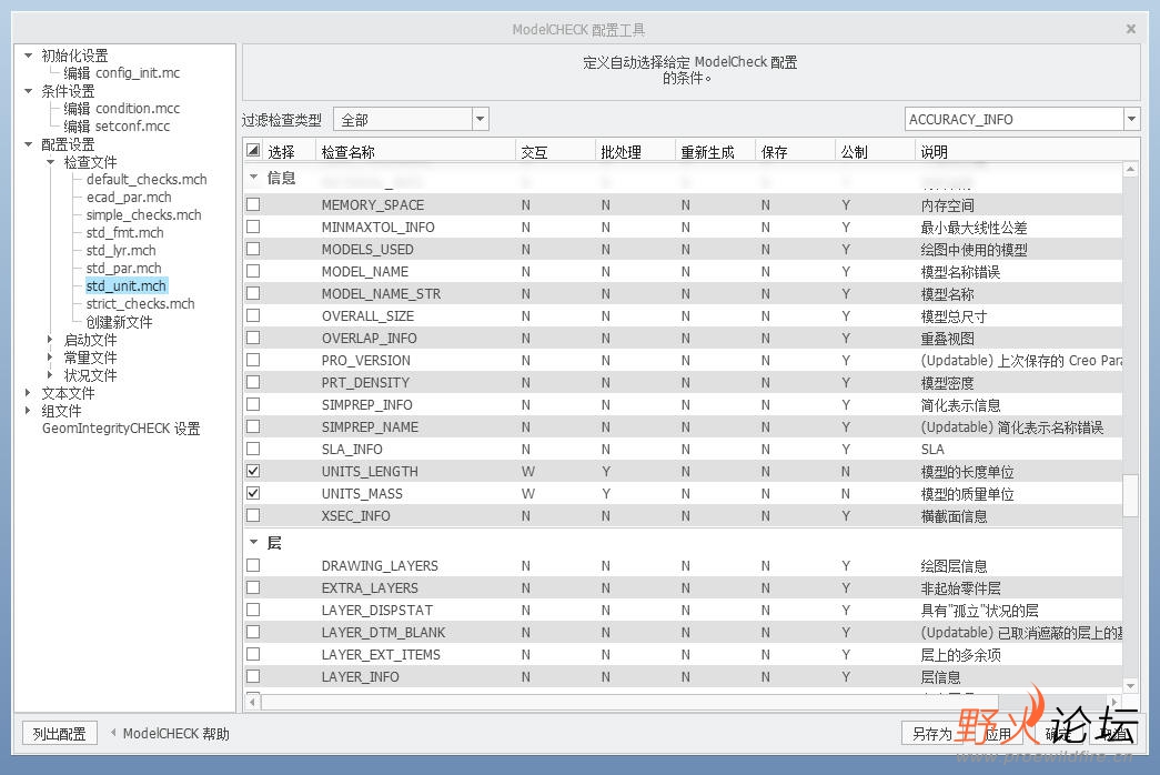

发表于 2025-11-27 11:03 | 显示全部楼层
自带的modelcheck也可以,配置有点花时间
