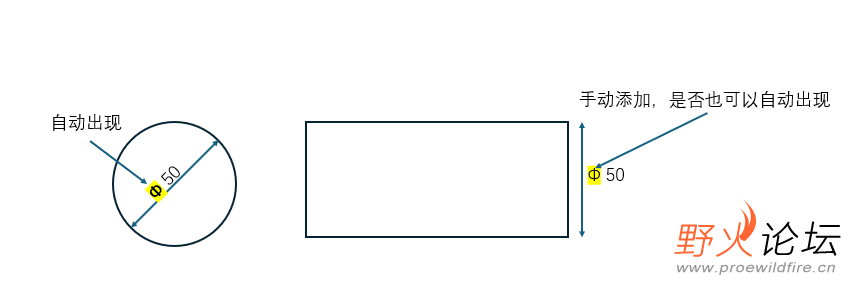

在标注尺寸的时候,如果是圆形直接正对屏幕,标注直径会直接出来符号 Φ。 如果是剖视图,标注直径,通常要手动添加 Φ,有时候容易忘记。
问题: 如何设置能在剖视图或者 圆形未正对着屏幕的情况下自动识别出是圆柱面, 然后自动添加Φ呢?

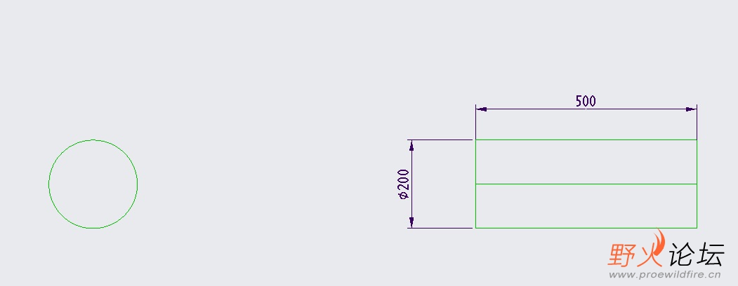

圆弧的才会给你标注直径,不是整圆的标不了,得手动添加直径

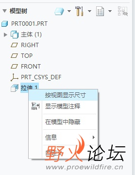

显示注释,或者按视图显示尺寸,选择对应的视图。

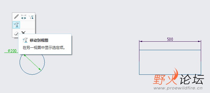

发表于 2025-11-26 18:06 | 显示全部楼层
如果“显示尺寸”,由草绘时是标的直径还是半径确定。
所以,草绘标注时,要考虑到工程图的标注。
例如:基线标,连续标等。
