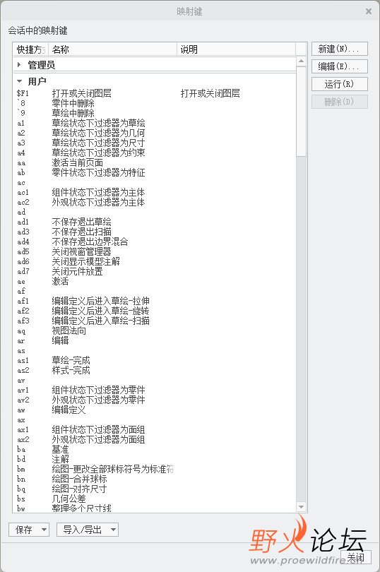

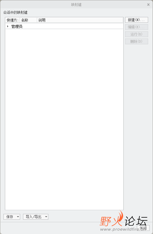

快捷键文件 mapkeys.pro 保存在 \CREO12.0\Creo 12.4.0.0\Common Files\text的目录下
如图,这时候软件中会显示管理员一栏,这时候管理员里面的快捷键读取的是根目录下的快捷键文件
如果根目录下的config文件追加了配置选项 load_mapkeys_run_dir Yes (!映射键文件位于运行目录(而非配置文件目录),则加载该文件。)
如果运行目录里面有快捷键文件 mapkeys.pro ,将读取该文件,并放在用户里面
两者有冲突的话,会使部分快捷键失效
这时候还不如不加这个配置选项 load_mapkeys_run_dir Yes
直接用根目录下的快捷键文件 mapkeys.pro

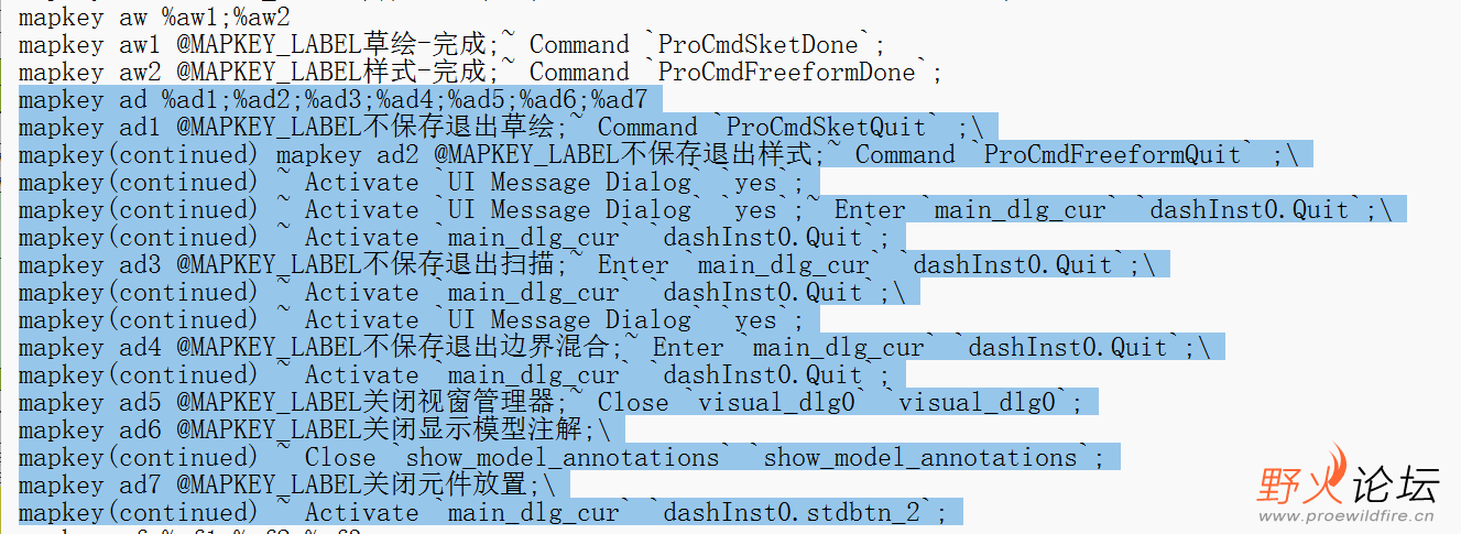

 楼主| 发表于 2025-11-25 17:26 | 显示全部楼层
kaedes 发表于 2025-11-25 16:53
还有3个键的快捷键...
我想知道什么行业需要分的这么细
你看错了,只有两个快捷键ad和aw,模拟多个场景下的✔和×,有时候中键和ESC键不管用的时候,直接按这两个快捷键就行了,鼠标就不用已过去点击图标,这样快速一点
