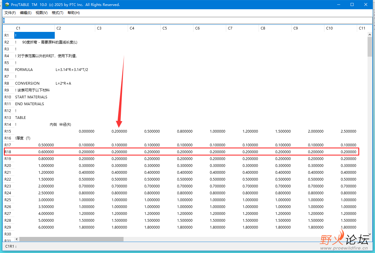

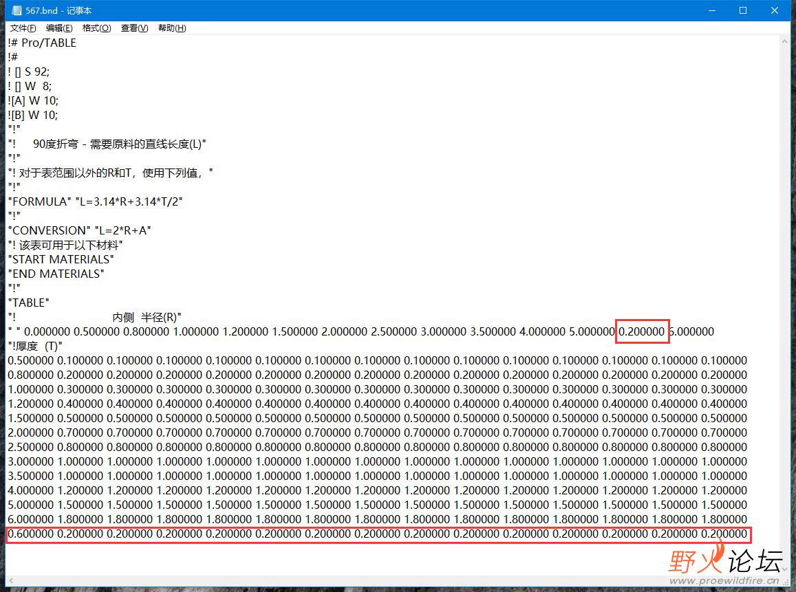

折弯表编辑时一直提示错误,请大佬帮忙看下是什么原因

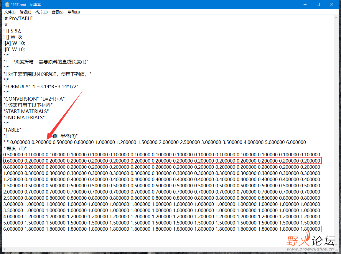

发表于 2025-11-22 10:33 | 显示全部楼层
很显然,你自己胡乱添加的这两行有问题,没有按顺序来
调整一下顺序就可以了

 楼主| 发表于 2025-11-22 15:20 | 显示全部楼层
好的 谢谢
