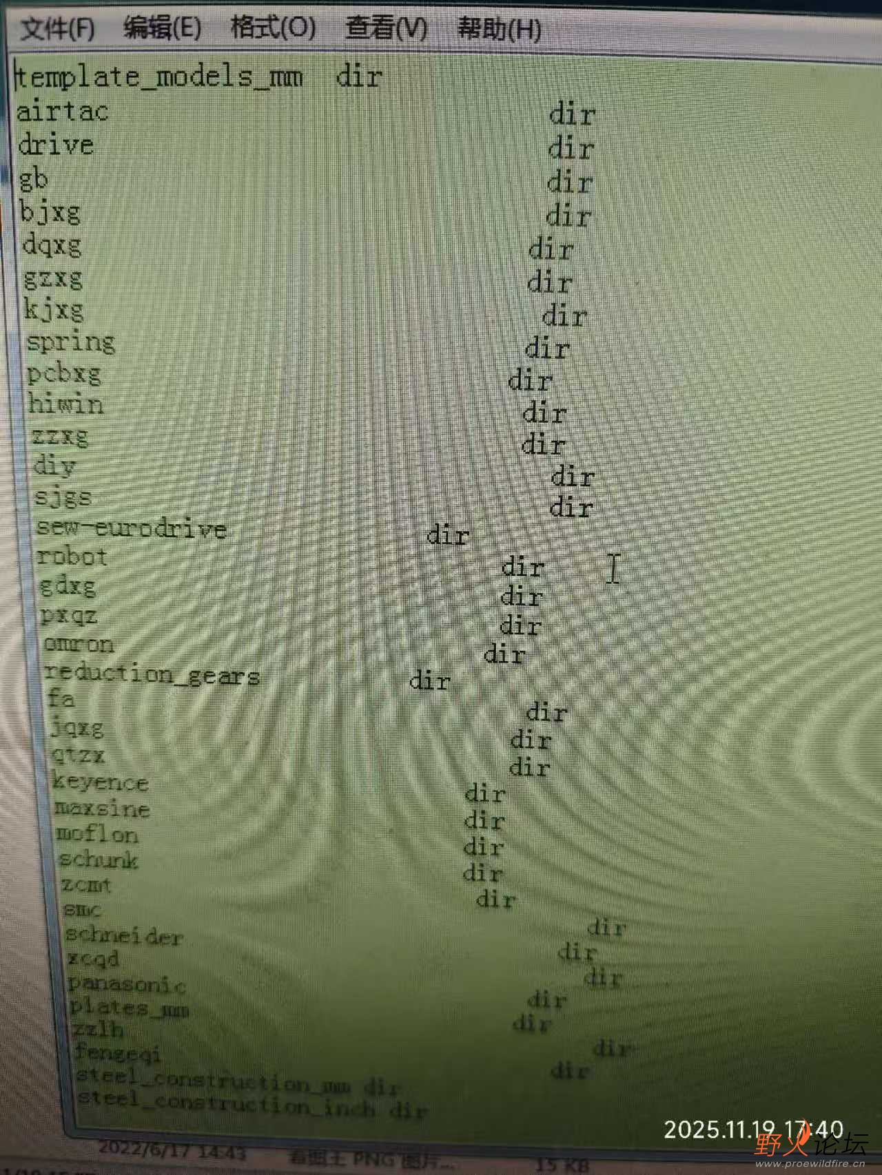

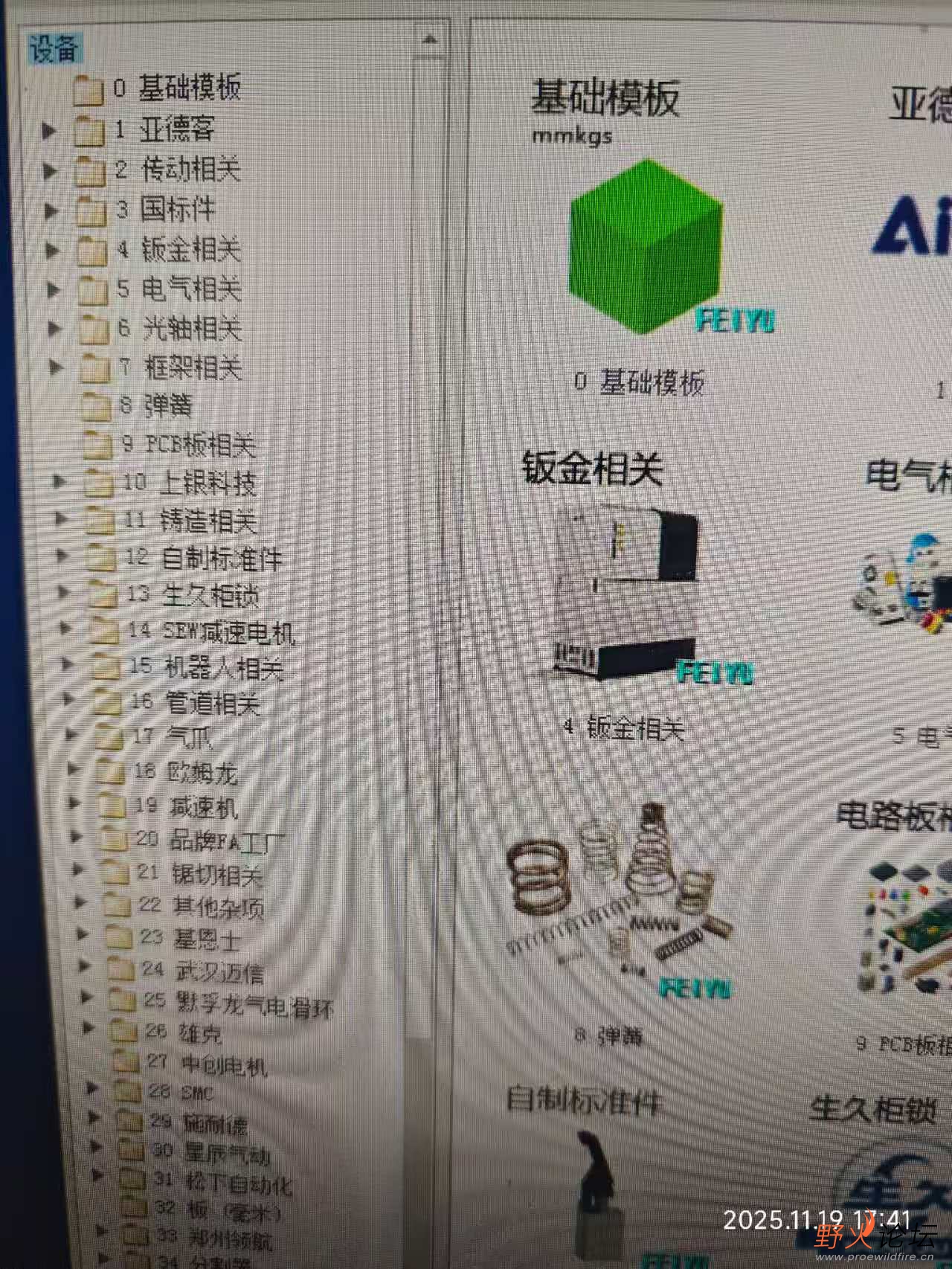

各位前辈:
      大家好!
      刚开始接触AFX库,看到库中左侧的中文目录,但是找不到在哪个文件中
设置?list文件中看到的都是英文啊,为啥对应左侧的目录都是中文呢。请指教,感谢

Text\chinese_cn\afx_custom.txt  是字符串的本地化翻译文件
