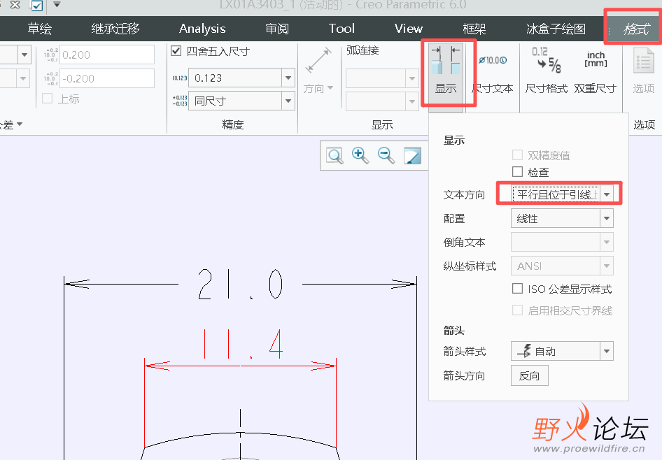

奇怪,为啥尺寸标注好之后,箭头,文字,被自动打断了?
是不是哪里有个开关
。。时隔8年,又用上了Pro/e。。
140
200
发表于 2025-11-19 17:18 | 显示全部楼层
修改显示方式: 格式/显示/文本方向
