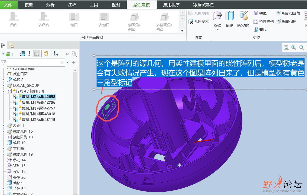

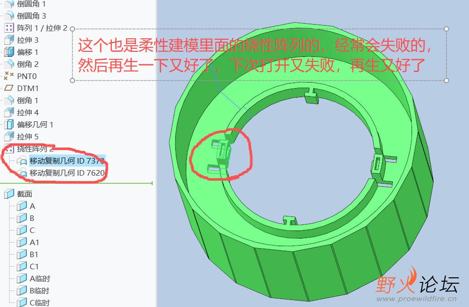

经常在使用柔性建模的绕性阵列时,当时能成功的,过后关掉,打开又失败了,再生又可以了,这个很烦的。大家看看,源文件是10.0的 1.jpg 2.jpg 2.rar (299.69 KB, 下载次数: 2) ,底座的文件压缩后有1M的,上传不了

下次试试把零件步骤拖拉到最前面,然后另存压缩,减少文件大小有帮助,我刚才试了一下第二个绿色的零件,打开没报错,第一个图报错,有可能本来就是阵列识别有错误,或者原图的外部复制几何,在装配图上的,循环参考之类的,最好能上图到这。
