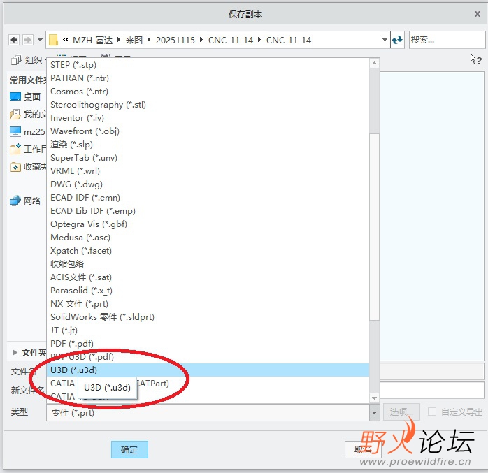

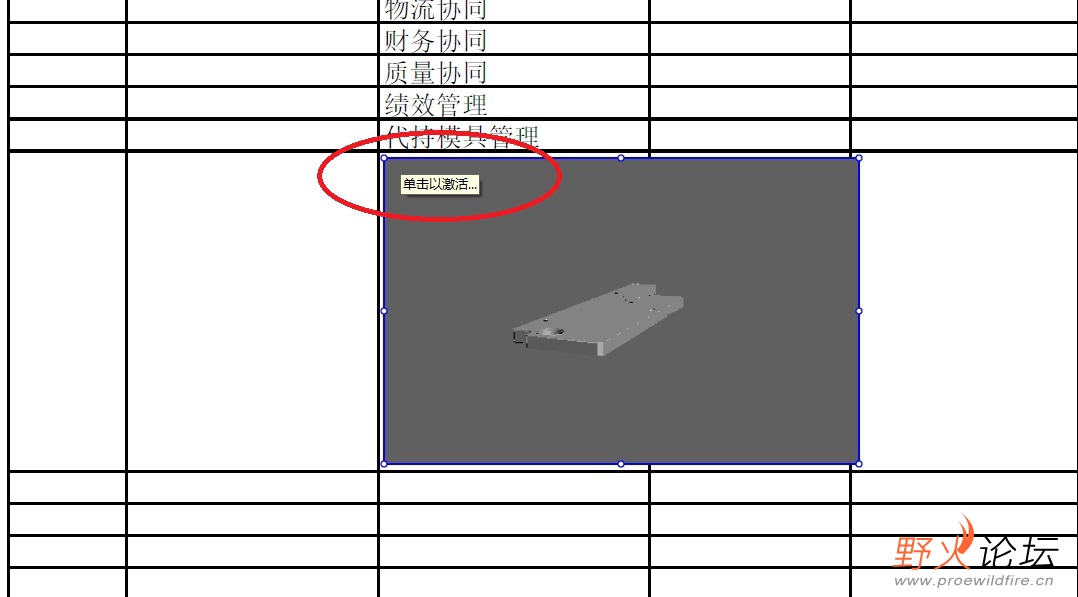

1、将自己要插入的3D档保存副本,选择U3D(*.u3d)格式

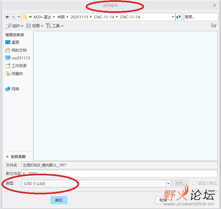

2、以U3D格式保存副本。
2、以U3D格式保存副本。

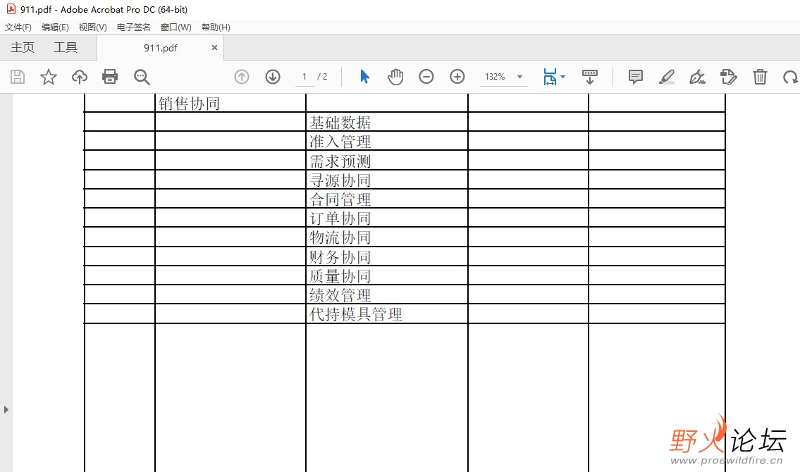

3、打开要插入动态3D档的PDF文件。
3、打开要插入动态3D档的PDF文件。

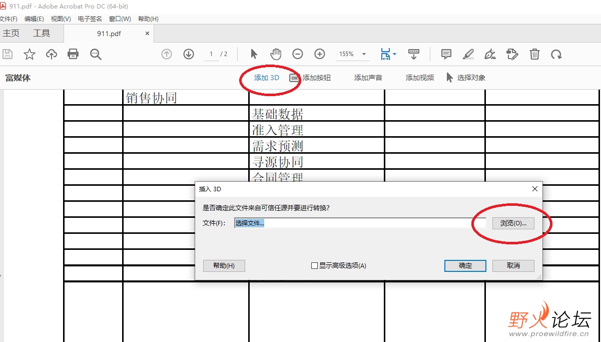

4、点击“工具”,富媒体,打开。
4、点击“工具”,富媒体,打开。

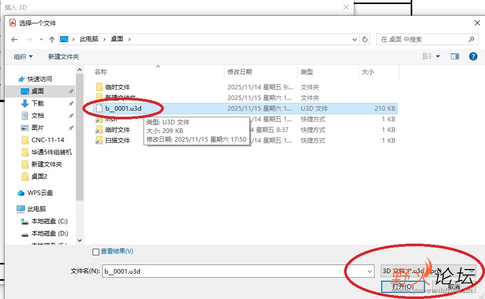

5、点击“添加3D”,选择要插入的U3D格式文档。
6、选择之前保存的U3D格式文档。
6、选择之前保存的U3D格式文档。

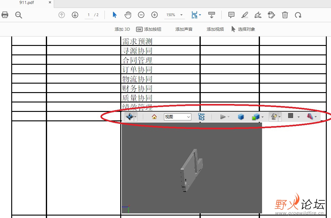

7、在要放置的位置插入(拖放)一个窗口,文档即出现在相应的位置。点击“单击以击活”,即可进行3D缩放旋 ...
8、体验一下,效果如何。
8、体验一下,效果如何。
