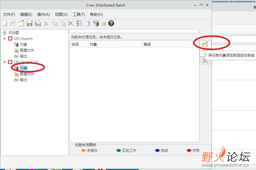

在只有creo软件的情况下,如何打开第三方软件的3D文件,
现分享一种曲线救国的方法。
使用creo distributed batch批量导入为creo格式,然后打开。步骤折叠了哦。
同时这也是一种批量格式转换的方法之一。
希望对你有帮忙。

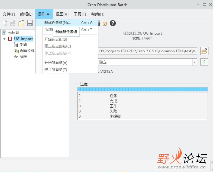

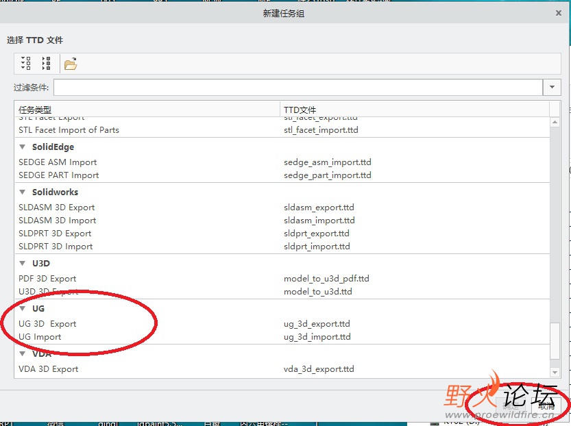

1、打开creo distributed batch,新建任务
2、选择要导入的文件格式
2、选择要导入的文件格式

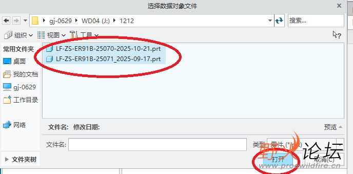

3、点击对象,打开源文件
3、点击对象,打开源文件
4、全选,打开全部文件
4、全选,打开全部文件

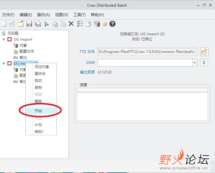

5、选择输出文件所在文件夹,可以与源文件相同
6、右击所建立的任务,选择“开始”。,然后就可以去喝口水了,呵呵一下。 ... ... ... ...

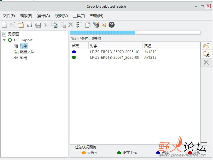

7、这是转换工作界面,显示完成后,就可使用了。
