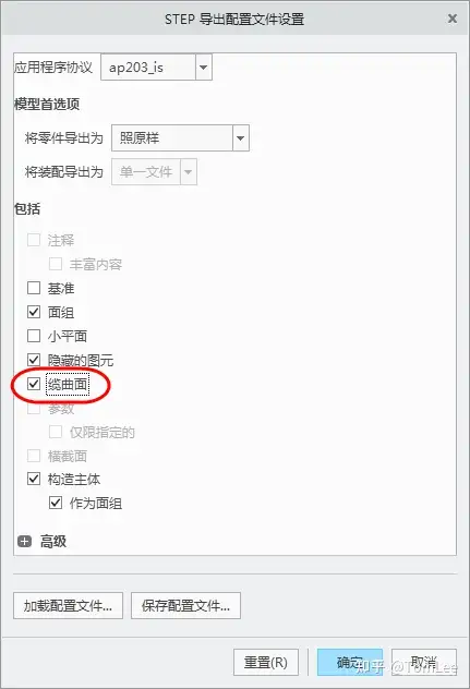

布好的线缆,粗缆模式就很好看的,但为什么转STP格式时,就变成了线条?不是实体了,各位大神,有什么好办法解决吗?

找到方法了,其实很简单,只需要在Creo导出STP的选项中勾选“缆曲面”设置即可。这时候转档导出的STP就会用曲面的形式来表达线缆。
已解决:lol

是这个原因的。
