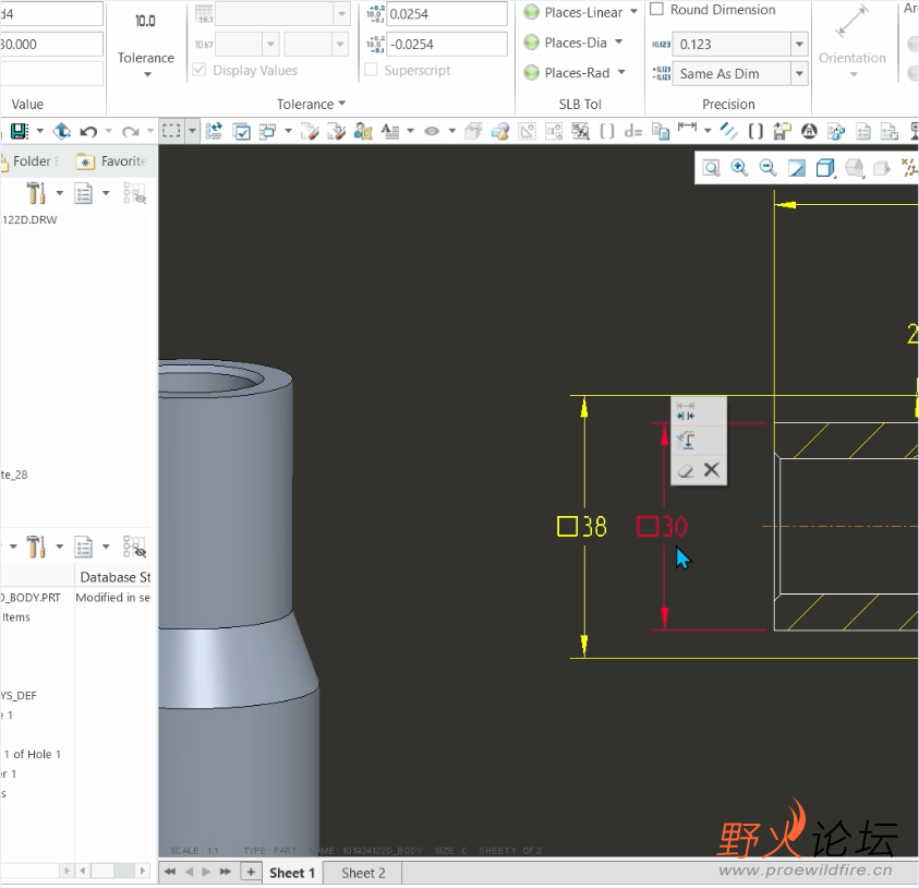

请教一下 双击模型显示的尺寸前面有方框怎么回事 能取消吗

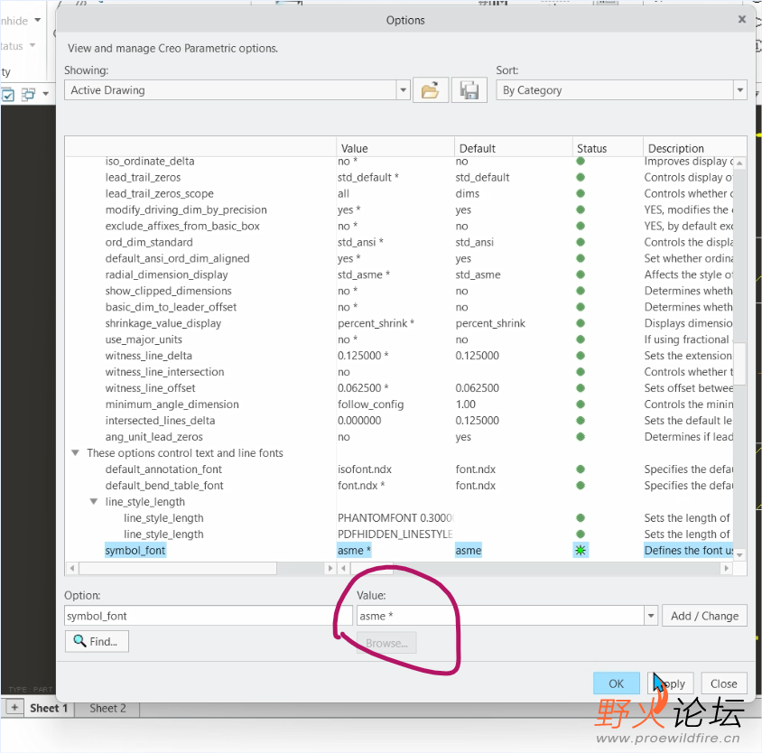

我之前在工作中遇到过类似的问题,我是修改了了下面的配置文件
你或许可以试试
