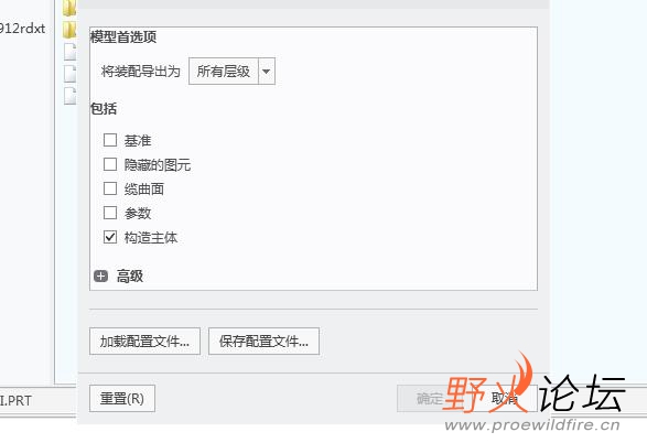

IGS后面选项设置成所有层级

weh 发表于 2025-11-11 15:44
IGS后面选项设置成所有层级
意思是导出的时候就要设置好吗?
发表于 2025-11-11 17:32 | 显示全部楼层
打开IGS的时候选择以组件打开,默认是以零件打开
