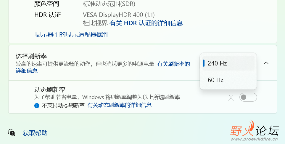

 楼主| 发表于 2025-11-11 14:23 | 显示全部楼层
Creo 建模,追求稳定性和兼容性,60Hz 是更稳妥的选择(显示器刷新率240HZ会闪屏,显示器刷新率60HZ会闪屏,)
