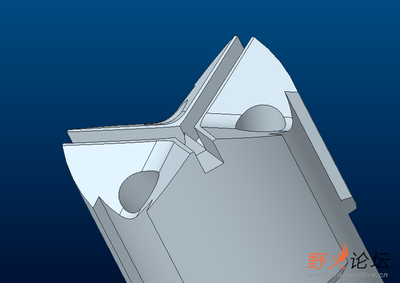

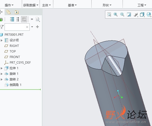

 楼主| 发表于 2025-11-13 09:30 | 显示全部楼层
这两个面是斜的平面,而且角度还不一样,中间圆弧过渡

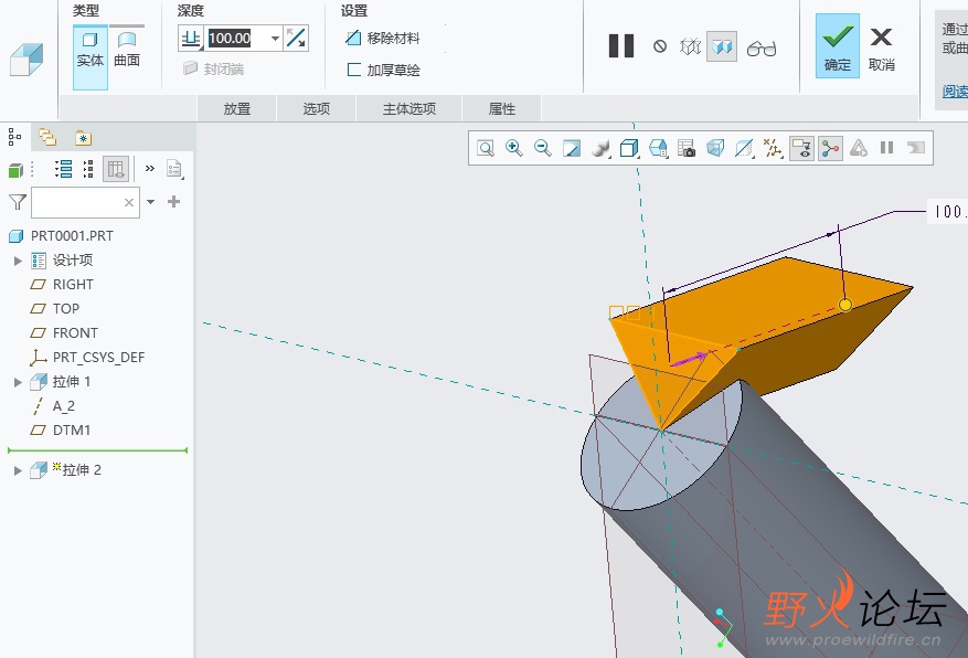

发表于 2025-11-15 04:36 | 显示全部楼层

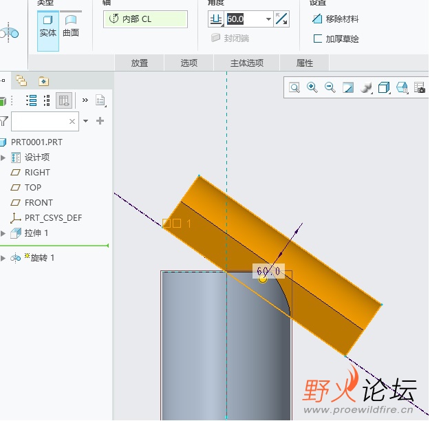

那就一半一半 的画。你这个基础要学的东西还多了。
两面不一样用旋转费事,改用拉伸,拉伸之前线做一个平面当绘图面,就是做一个和两个斜面都垂直的平面。
145
225

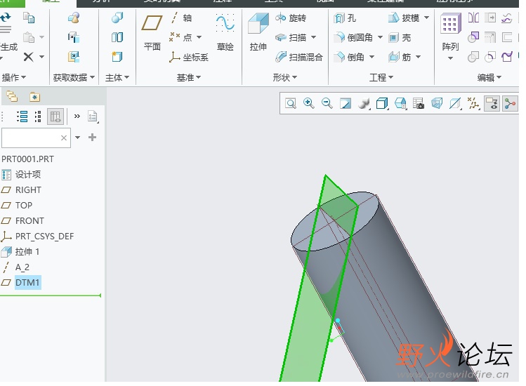

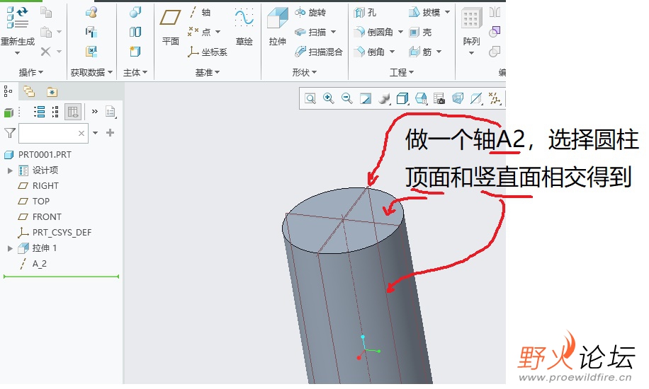

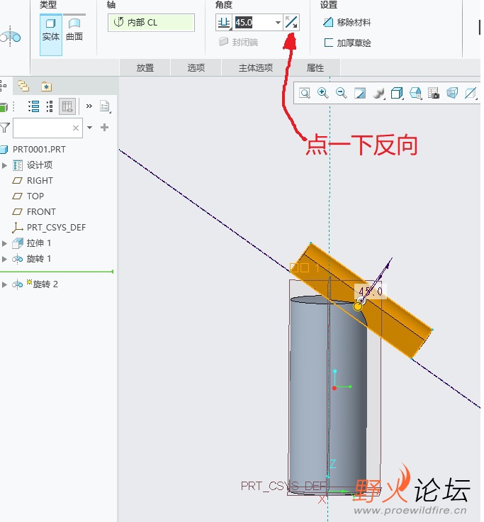

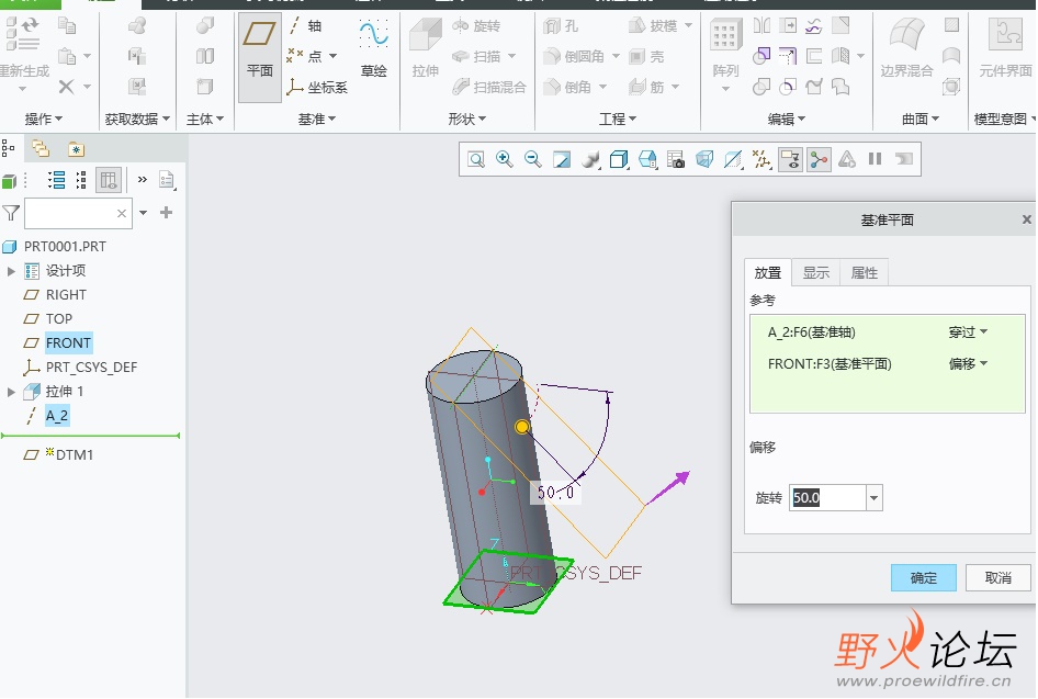

发表于 2025-11-15 07:37 | 显示全部楼层
先做一个轴,再做一个面,这个面穿过轴,和一个面成某个角度,再在这个面上拉伸。之后圆角,再合并做阵列。

 楼主| 发表于 2025-11-17 08:54 | 显示全部楼层
dingdebin 发表于 2025-11-15 07:37
先做一个轴,再做一个面,这个面穿过轴,和一个面成某个角度,再在这个面上拉伸。之后圆角,再合并做阵列。 ...
顶面内凹15度 然后开三个等分的槽,槽的前后留2毫米直边然后再做倾斜的两个面 也就是相当于前刀面和后刀面 微信图片_20251117085305_83_2.png
