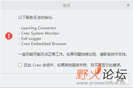

[求助] 新安装的CERO8.0版本,这是什么问题呀,有什么实用上的影响吗?

发表于 2025-11-10 12:32 | 显示全部楼层
运行一下安装包中的这个文件即可,xxxx\Creo xxx\Setup\install\addon\creosvcs_64.exe。
如果没有可以加我微信发给你pursuit_of-happiness

 楼主| 发表于 2025-11-11 14:07 | 显示全部楼层
微信公众号里下载的
 楼主| 发表于 2025-11-11 14:25 | 显示全部楼层
Akarui 发表于 2025-11-10 12:32
运行一下安装包中的这个文件即可,xxxx\Creo xxx\Setup\install\addoncreosvcs_64.exe。
如果没有可以加我 ...
确实没有哎
 楼主| 发表于 2025-11-11 15:56 | 显示全部楼层
如果没有可以加我 ...
非常感谢,虽然没有这个文件,但是我试着运行了这个creosvcs_64.exe,也解决了,可能是装机的时候点错了
122
178
发表于 2025-11-12 00:31 | 显示全部楼层
CERO小小小白 发表于 2025-11-11 15:56
非常感谢,虽然没有这个文件,但是我试着运行了这个creosvcs_64.exe,也解决了,可能是装机的时候点错了 ...
就是这个文件
