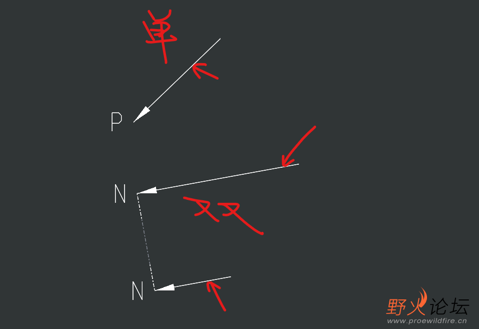

按国标,向视图的投影箭头,是单个箭头,
但是Creo默认是双箭头,折腾半天,也没找到切换成单箭头的方法,,,,
。。纵使PROE不好用,,依然对PROE情有独钟。。

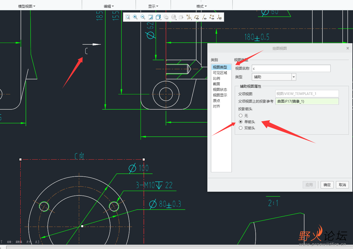

创建辅助视图

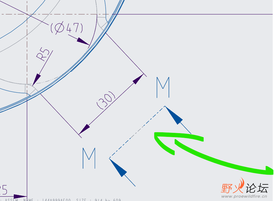

只能辅助视图?普通的不行吗?下面视图的“C向”手动写上去的吗?
