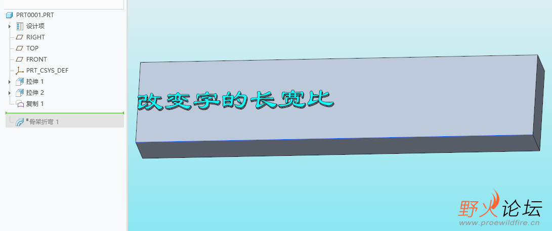

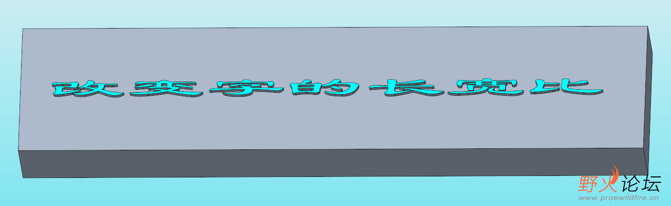

这字体怎么能做到横竖宽度一样呢?

发表于 2025-11-7 13:56 | 显示全部楼层
用黑体字试试看

 楼主| 发表于 2025-11-7 14:10 | 显示全部楼层
gthx 发表于 2025-11-7 13:56
用黑体字试试看
黑体字也不行哦

可以在输入文字的时候,就改变字的长宽比吧

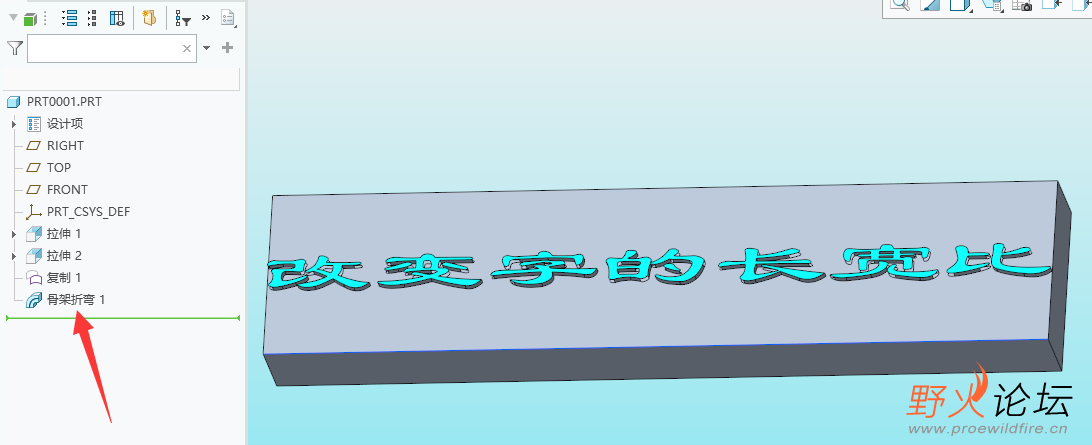

或者用骨架折弯的方式,把字拉长
