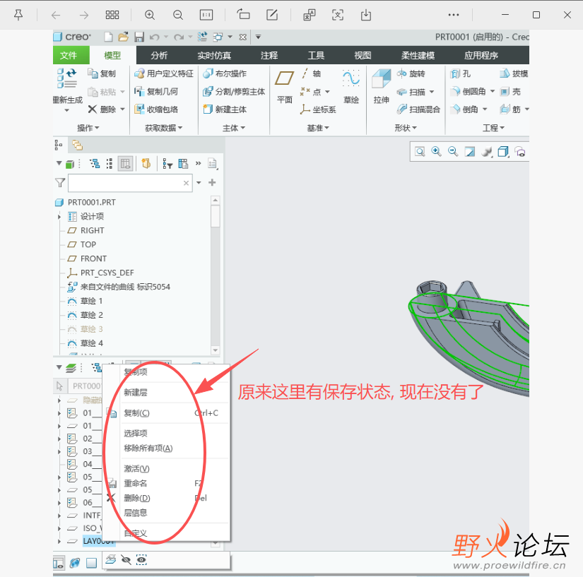

兄弟们, 更新到Creo12.0这个版本, 怎么这个层隐藏显示状态保存不见了?
层隐藏状态保存不见了
层隐藏状态保存不见了

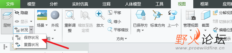

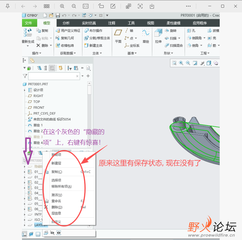

视图里也有,你可以试试不选中层右键,而是在层数空白处直接右键看看

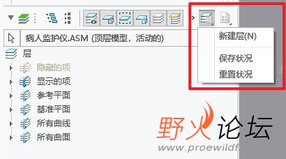

这里就有
