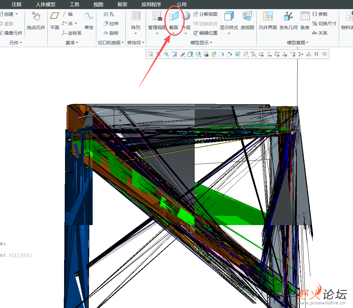

请教一下各位大佬,这个是显卡问题还是设置问题?
截面剖视后整个图形,图形显示花了。

零件有BUG或者破面了去修复一下,临时你可以把截图偏开一点试试

都是方管,圆轴之类的简单零件不会有破面这种情况。截图偏开一点也试过。无效。

我看是破面  不然你上传来看看

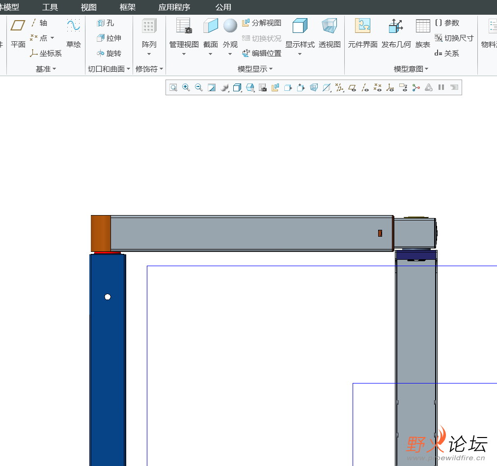

已解决,把选型--外观--图元显示--边显示质量---低

显卡或者驱动问题吧,破面的花不是这种花法
