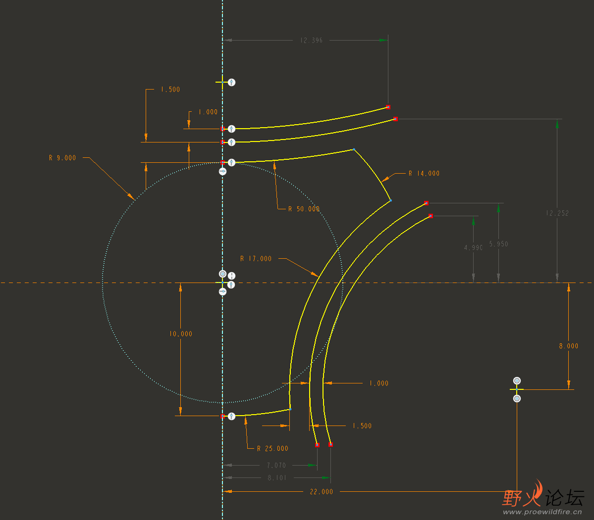

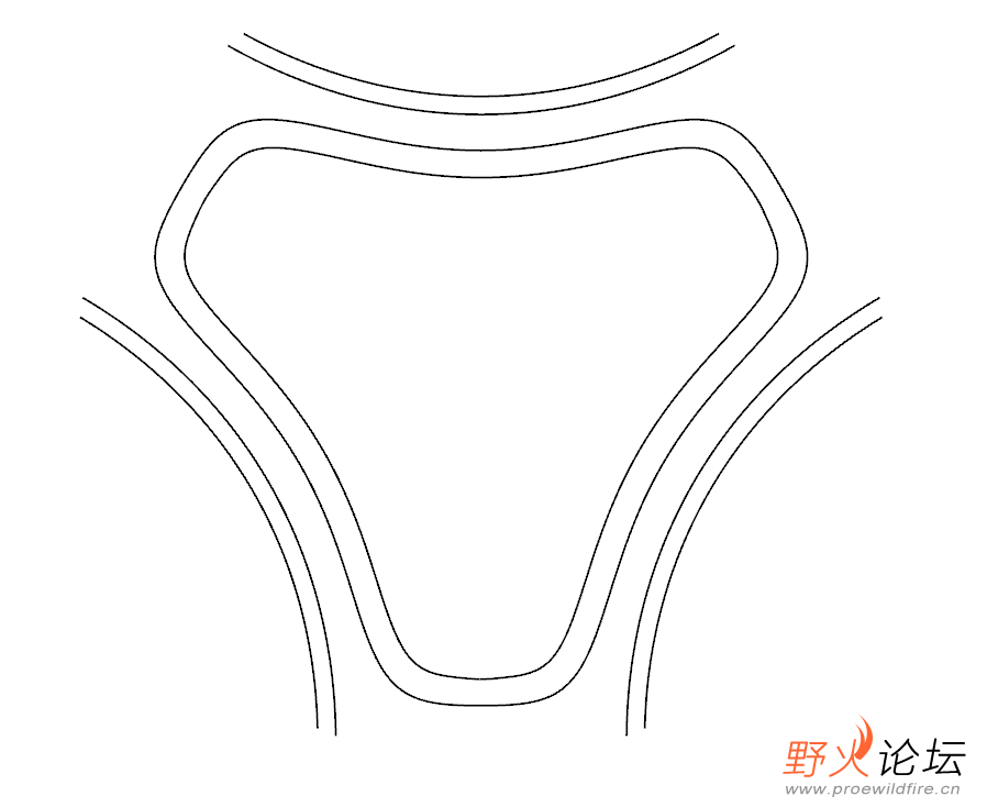

creo这草绘怎么画? 又没法像rhino一样阵列点去画曲线。

1.这个是对称图形,画右面一半就行了,再草绘中能不能镜像尽量不镜像,镜像后不方便后续改图
2.有约束关系的先不要约束,先画出来再约束,这样不用一个一个去找约束关系了
3.有圆角的尽力不要在草绘中倒圆角,会破坏当前的约束关系,改起来很麻烦,应该再拉伸旋转那些命令后倒圆角,方便后续改图
4.有偏移的也是尽量不要在草绘中偏移,面组或者曲面偏移会更加灵活点,报错后不会一红全红,也方便改图

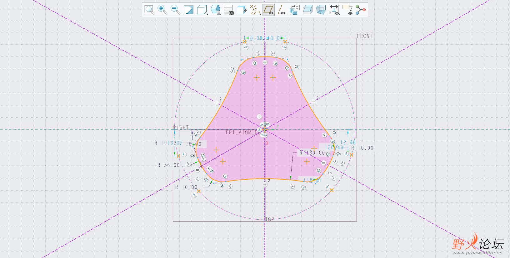

发表于 2025-11-1 13:05 | 显示全部楼层
这个草绘还是比较规整的,creo草绘没有阵列功能的(solid works草图有阵列功能,感觉更方便,一个草图搞定那种),creo不是在一个草绘里做出来的,比如第一个草绘先画里面一条弧线,后面以这个圆弧轴阵列出三个圆弧,第二个草绘投影三个圆弧,并连线段再打圆角,第三个草绘投影第二个草绘,并往外偏移,第四个草绘就参考第三个草绘线画出两条同心圆弧,后面再把这两条圆弧轴阵列三个,繁琐吧:lol:lol

想和外观一致 约束起来太费脑子了

发表于 2025-11-1 15:40 | 显示全部楼层
可以分开多次草绘,不一定要一次画完
