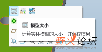

因为电脑现有的版本为creo 10.0.0,恰好看到有新版,
故此,在原有基础升级软件,升级完毕后。
在组件模式下,有概率出现以下功能
浮动工具栏
浮动工具栏
测量模型大小
测量模型大小

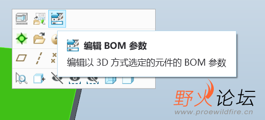

编辑BOM参数
编辑BOM参数

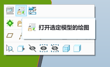

有需要打开同名绘图的朋友,可以尝试下,

发表于 2025-11-1 08:36 | 显示全部楼层
这是EMX的功能
645
791
发表于 2025-11-1 12:46 | 显示全部楼层
感觉像是插件的功能!
775
1276
发表于 2025-11-1 16:16 | 显示全部楼层
creo10.0以上的EMX中的的功能。只有在EMX功能激活后才可以用。低版本的外挂EMX有无此功能不清楚
308
373
 楼主| 发表于 2025-11-2 04:33 | 显示全部楼层
zkq1975 发表于 2025-11-1 16:16
creo10.0以上的EMX中的的功能。只有在EMX功能激活后才可以用。低版本的外挂EMX有无此功能不清楚 ...
非常感谢朋友的答疑,我还以为软件版本BUG。
