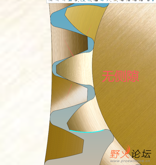

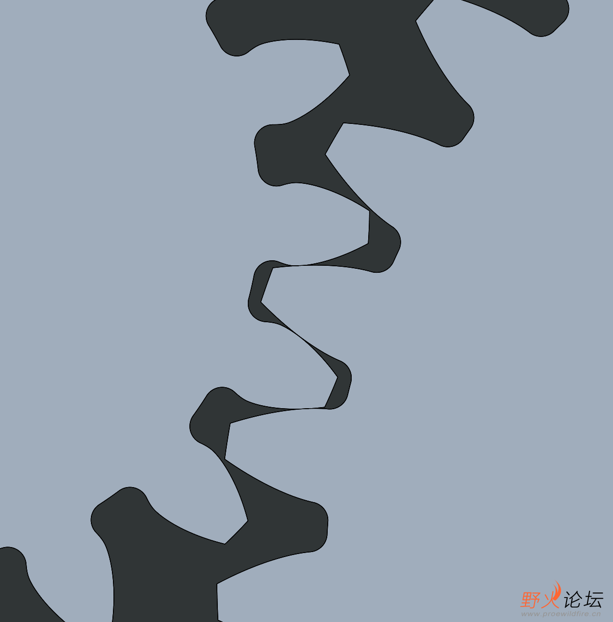

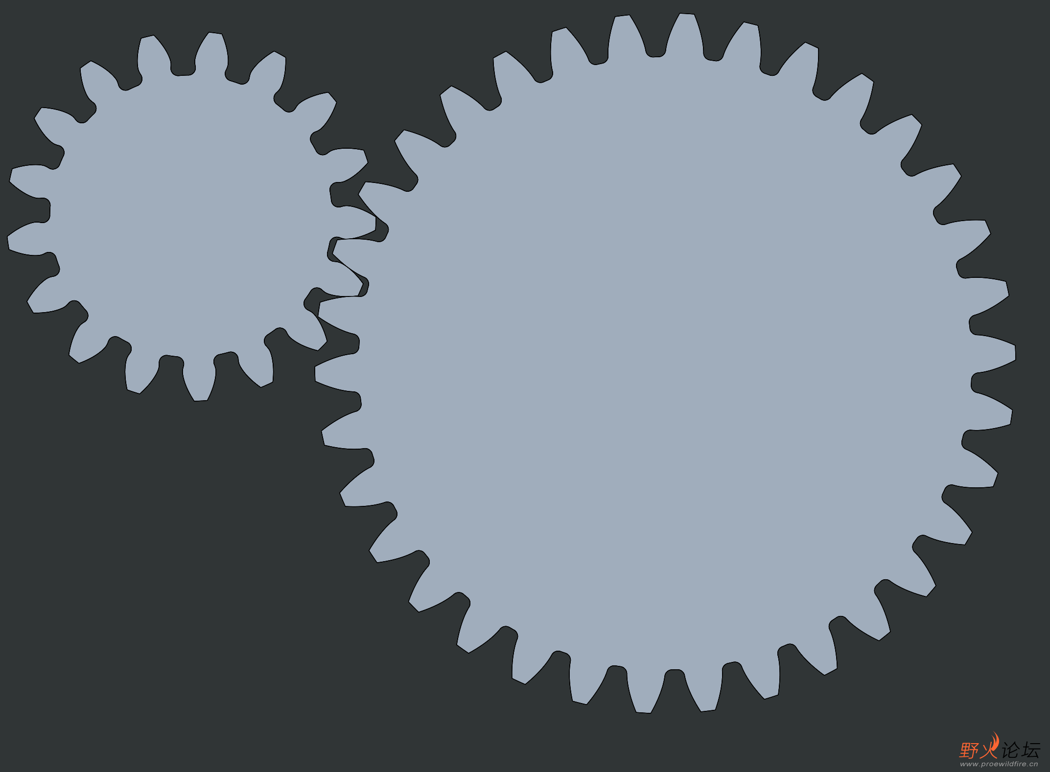

各位高工帮忙看看,我这里是网上找的可改参数的齿轮,分度圆配合后感觉间隙很小,这是正常的吗?

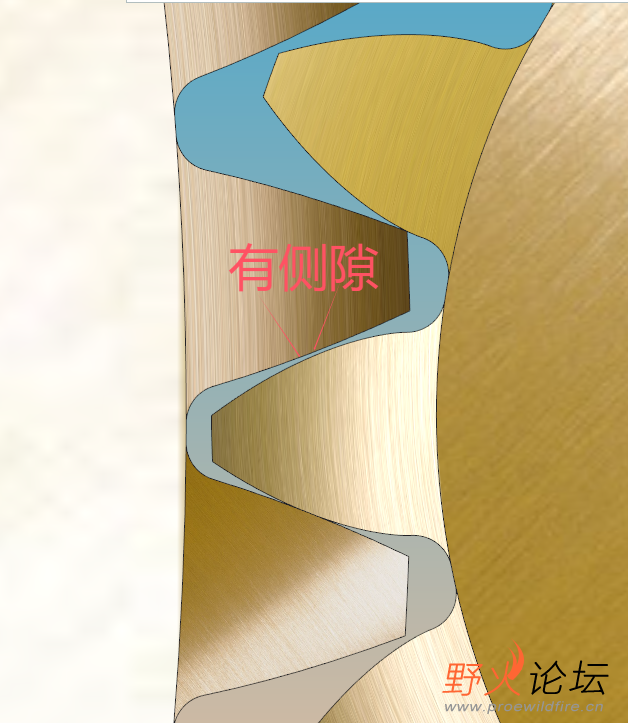

模型都是0侧隙的。当然也可以做出有侧隙的啮合
对于一对配对齿轮,那叫啮合圆,分度圆是单齿轮参数
啮合圆:
D1=A*Z1/(Z1+Z2)*2
D2=A*Z2/(Z1+Z2)*2
因为有角变位存在
啮合圆和分度圆不相等的
386
556
发表于 2025-10-31 22:53 | 显示全部楼层
正常,有间隙就不对了

 楼主| 发表于 2025-11-3 10:11 | 显示全部楼层
有侧隙是通过改变中心距和变位系数吗
