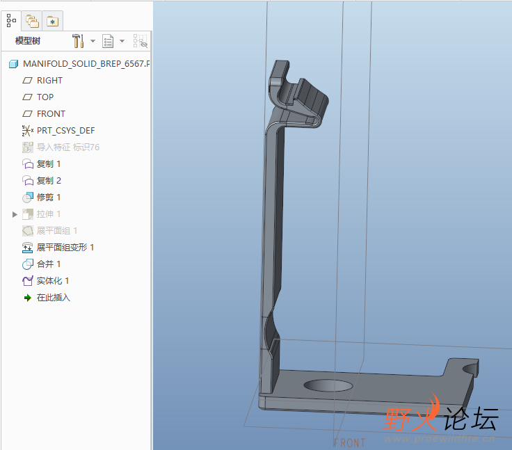

发表于 2025-10-30 21:06 | 显示全部楼层
直接展平  就行了
manifold_solid_brep_6567.prt.rar
498.54 KB, 下载次数: 31

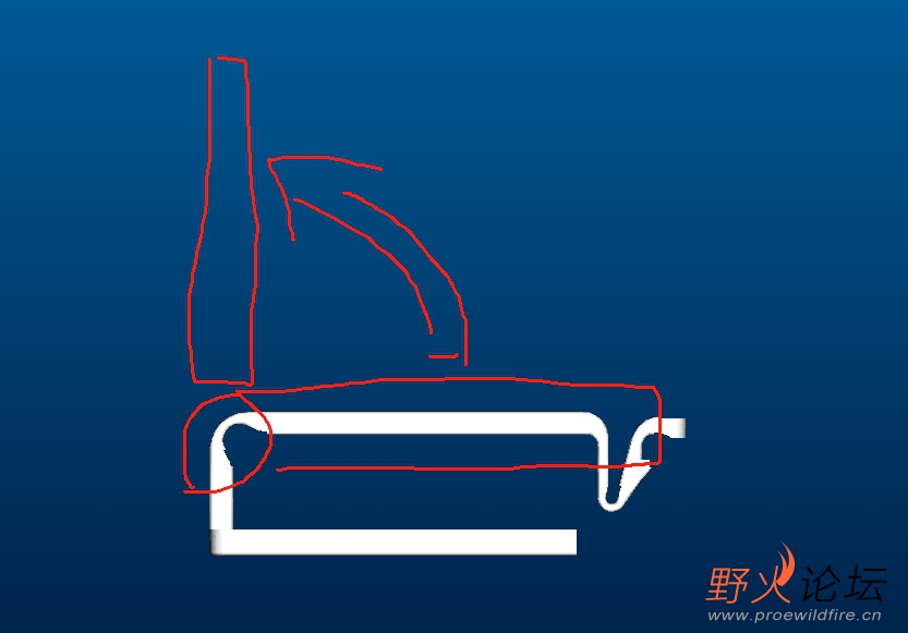

发表于 2025-10-31 08:47 | 显示全部楼层
看样子 .... 不符合"钣金"的条件吧   ...... 要有个中性层定义

发表于 2025-10-31 12:01 | 显示全部楼层
根本就不是钣金吧!PP注塑件

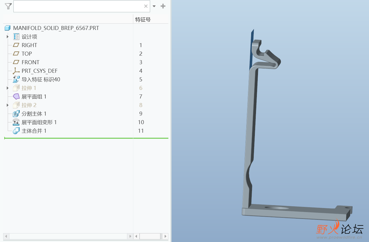

发表于 2025-10-31 14:15 | 显示全部楼层
还有一种方式,分割主体,少2步
manifold_solid_brep_6567.prt.zip
313.91 KB, 下载次数: 6
