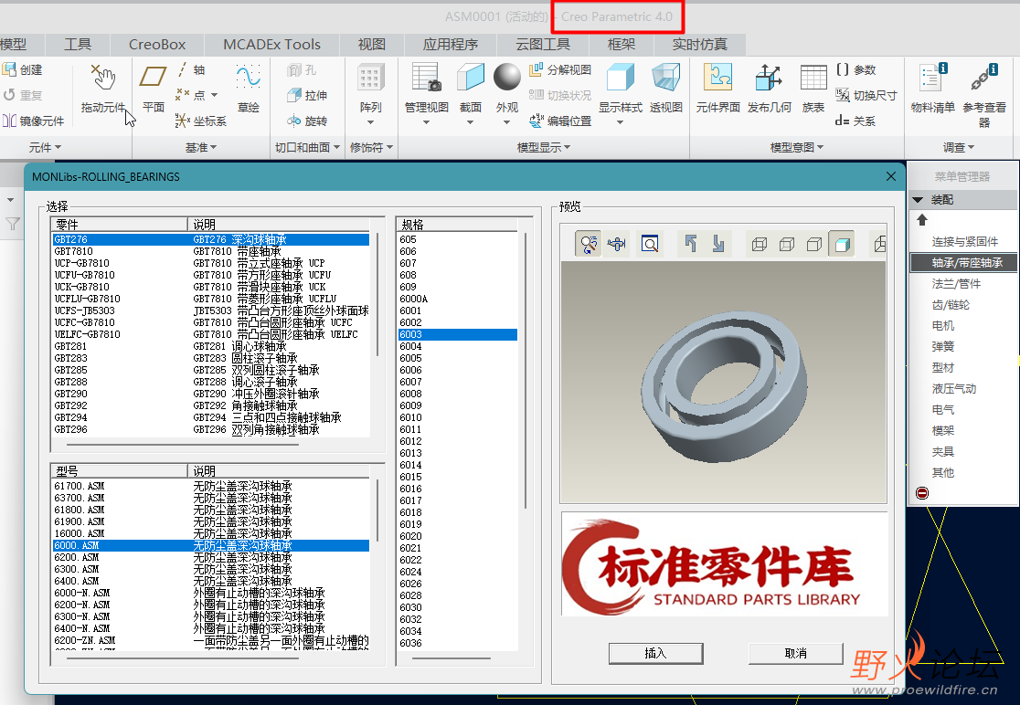

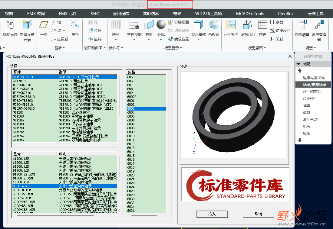

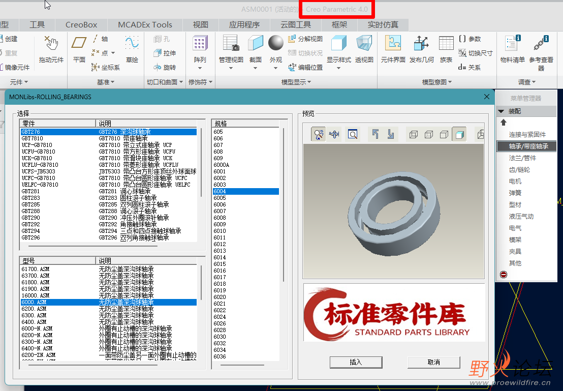

Creo8.0 中 MON_C6.dll效果
MON_C6.dll效果
MON_C6.dll效果
Creo4.0中 MON_C3.dll效果
MON_C3.dll效果
MON_C3.dll效果
Creo4.0中 MON_C6.dll效果
MON_C6.dll效果
MON_C6.dll效果
