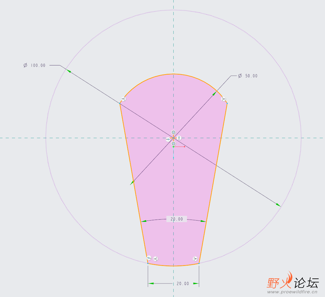

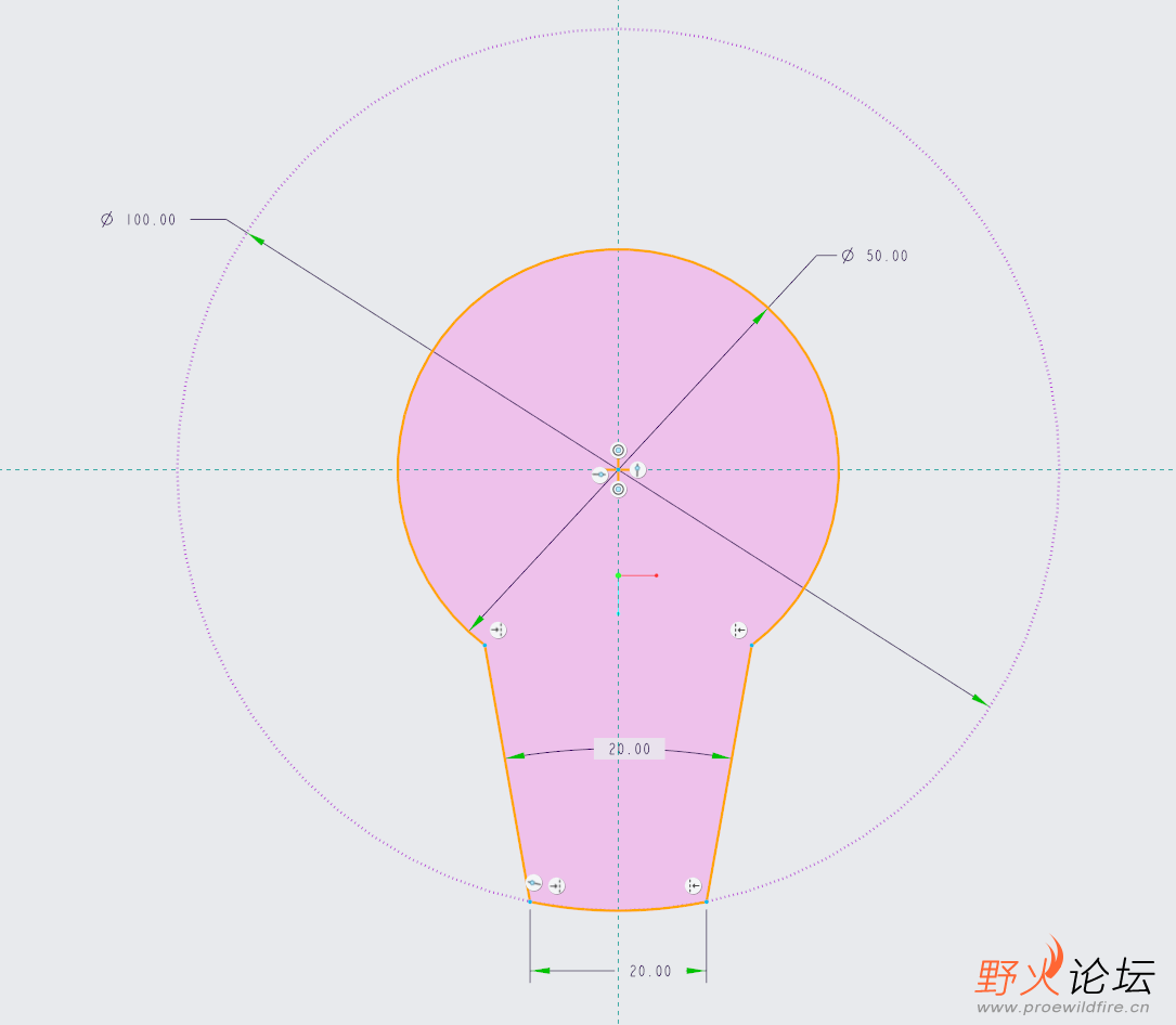

有个零件需要做系列化,简化如图1,草图尺寸是系列尺寸,使用族表生成会产生图2的情况,有没有关系或者参数可以约束生成的族表模型不跑偏

发表于 2025-10-29 07:54 | 显示全部楼层
原则上两种可能都是对的,你想要一种效果多加几个限制约束
111
 楼主| 发表于 2025-10-29 09:20 | 显示全部楼层
是的,所以想请教怎么添加约束只产生第一种效果,几个尺寸都是和系列化尺寸相关的,这个不能动

发表于 2025-10-29 09:22 | 显示全部楼层
加个参考尺寸约束下是否可行?
111
 楼主| 发表于 2025-10-29 16:38 | 显示全部楼层
michael_zeng123 发表于 2025-10-29 09:22
加个参考尺寸约束下是否可行?
参考尺寸无法约束
330
466
发表于 2025-10-29 21:49 | 显示全部楼层
可以试试把这个操作分成两步完成
346
572
发表于 2025-10-29 23:50 | 显示全部楼层
把一步完成这个特征,分成两步:
第一步,拉伸一个圆。第二步,拉伸一个等腰梯形。
