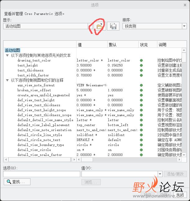

这个绘图投影视图的第一角第三角选项为什么每次都是第三角,我保存了也不行

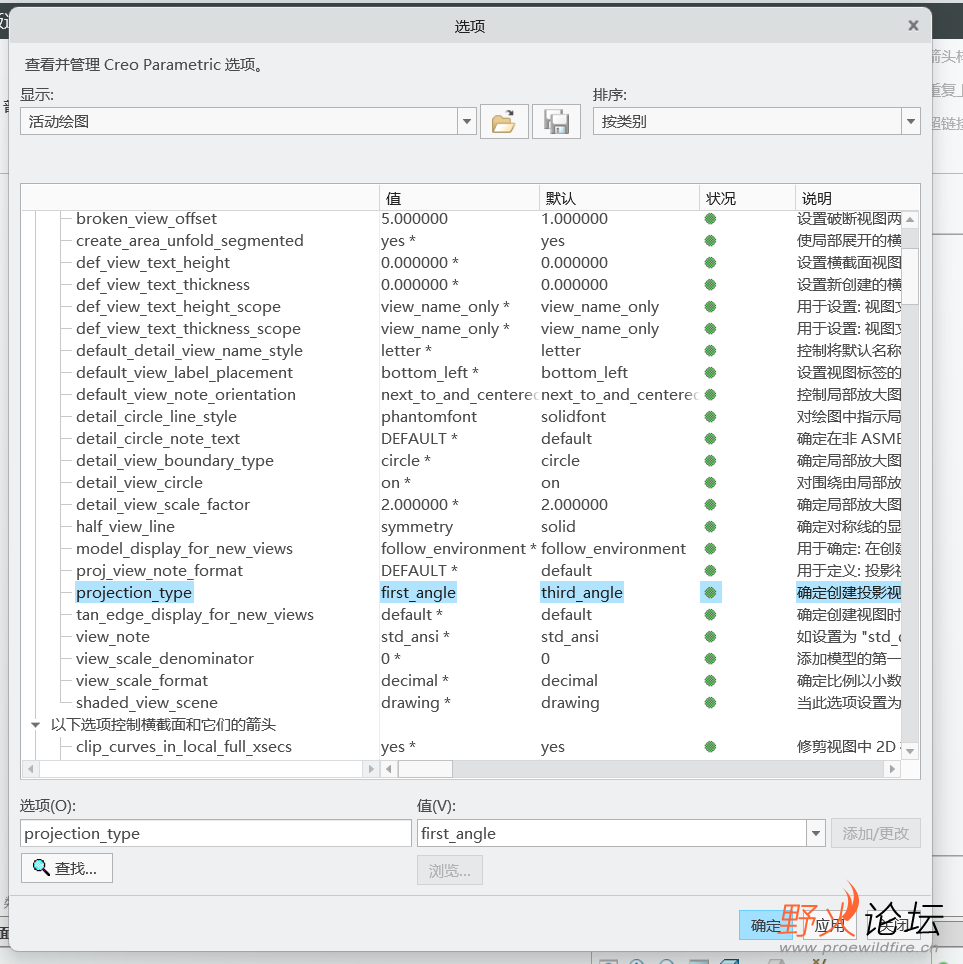

发表于 2025-10-27 17:52 | 显示全部楼层
你要保存在模板里面,如果你没有指定模板文件,就打开D:\PTC\Creo9.0\Creo 9.0.3.0\Common Files\templates文件夹下的solid_part_mmks_abs.prt文件,更改好绘图设置后方便下次调用,更改模板时候直接导入drawing.dtl文件就行 微信图片_20251027175158_48_31.png
