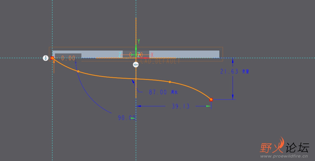

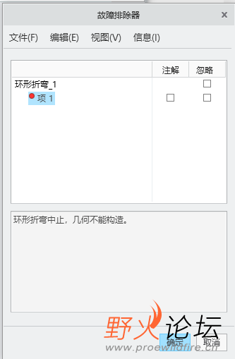

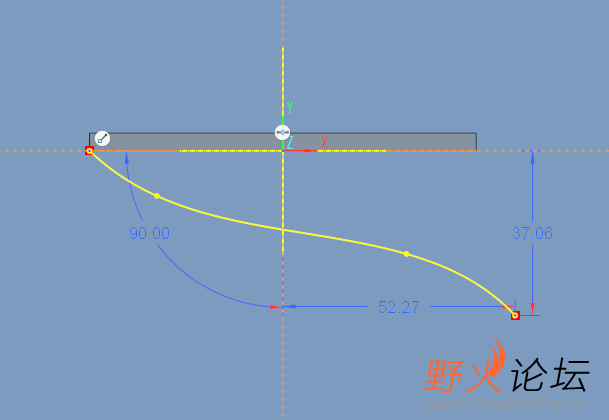

环形折弯提示中止,几何不能构造,是什么原因造成的,我需要做一个带纹理的杯型造型,环形折弯失败 screenshot-20251027-103824.png screenshot-20251027-103753.png

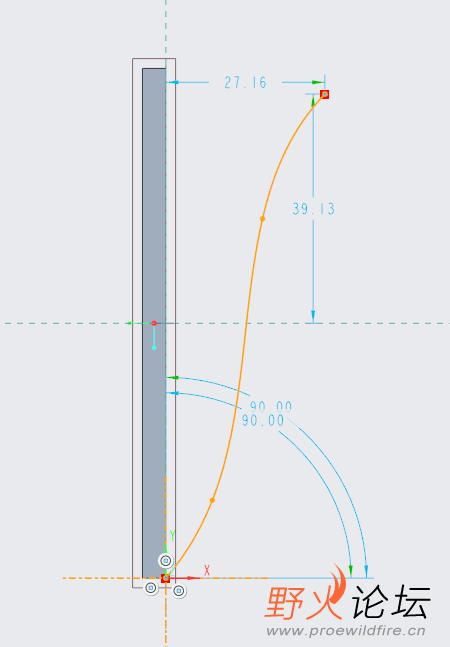

发表于 2025-10-27 10:52 | 显示全部楼层
草绘跟着我这么做就能成功

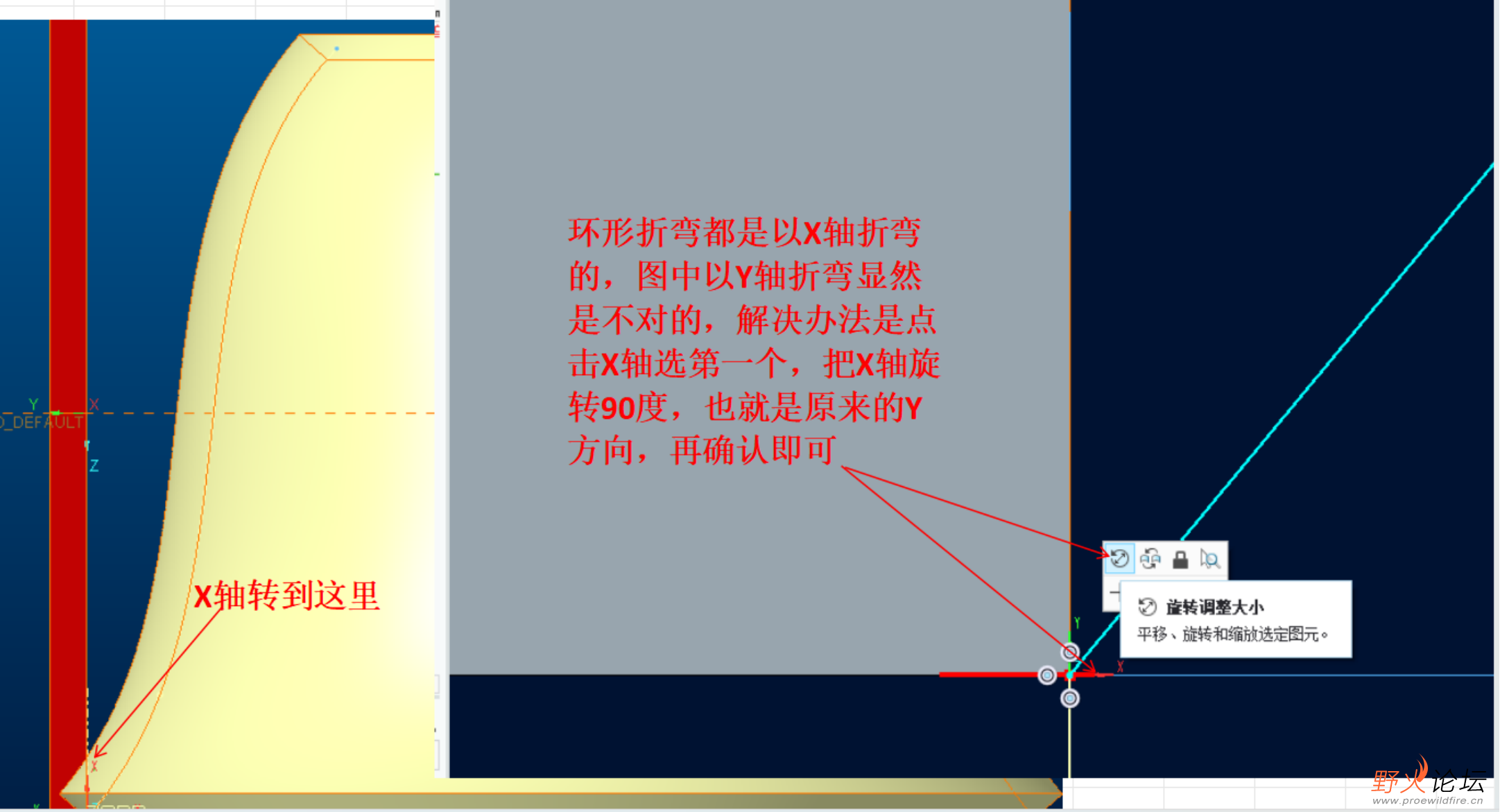

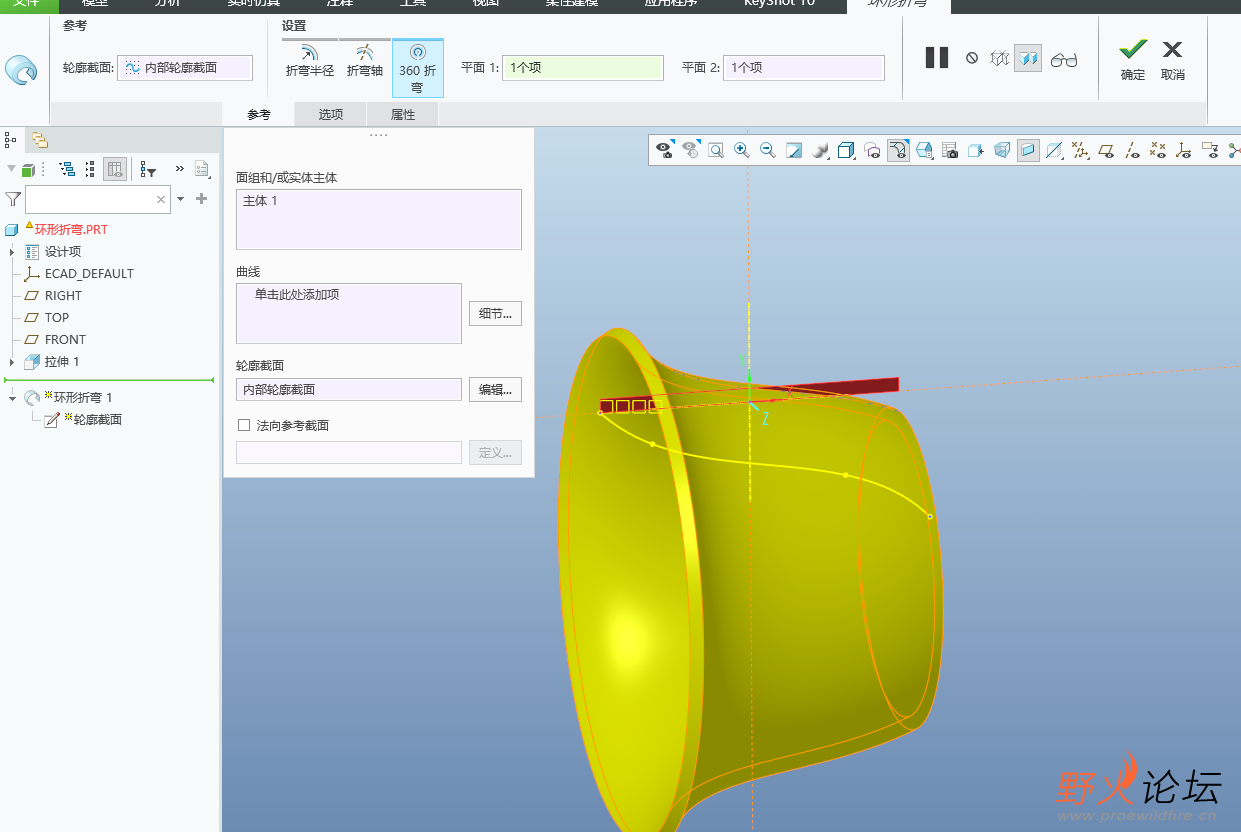

发表于 2025-10-27 13:58 | 显示全部楼层
其核心就是环形折弯,以截面图为XY平面,往Z方向折弯。
141
163

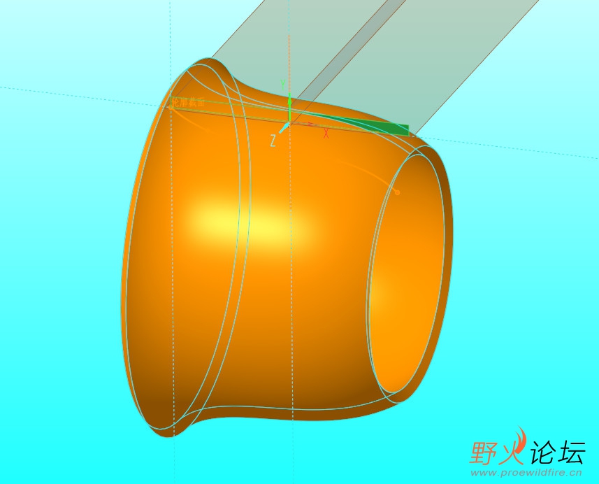

发表于 2025-10-27 14:01 | 显示全部楼层

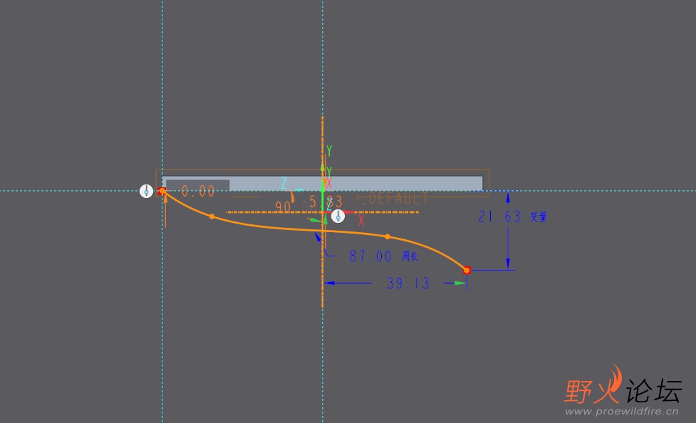

前面画的平板宽度87mm,我理解为旋转体截面的展开线长度。
设定坐标系,XY为草绘截面
另一种方式,也是设定坐标系,XY为草绘截面,原点不在位置上。
效果。
附件参考。
