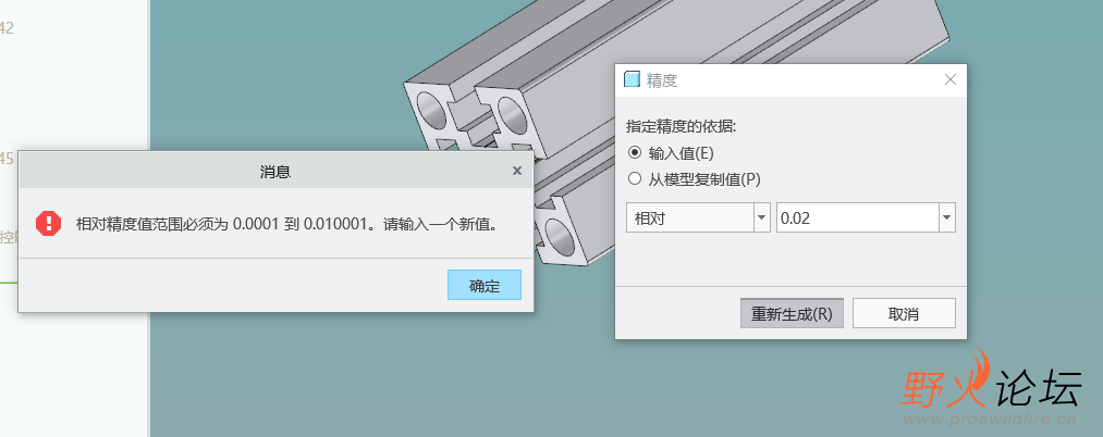

[求助] 为何不能修改精度到0.02或者更大一点的.

发表于 2025-10-26 21:58 | 显示全部楼层 |阅读模式
为什么呀 不让改

发表于 2025-10-27 07:20 | 显示全部楼层
你这个是相对精度,0.02的话1米就误差2毫米,改成绝对精度的0.01或0.02

发表于 2025-10-27 09:38 | 显示全部楼层
绝对精度是固定值,相对精度是比例,一般多设置成绝对精度。

发表于 2025-10-27 10:46 | 显示全部楼层
系统有范围规定,只能在规定范围内设置。

发表于 2025-10-28 15:53 | 显示全部楼层
绝对就可以
