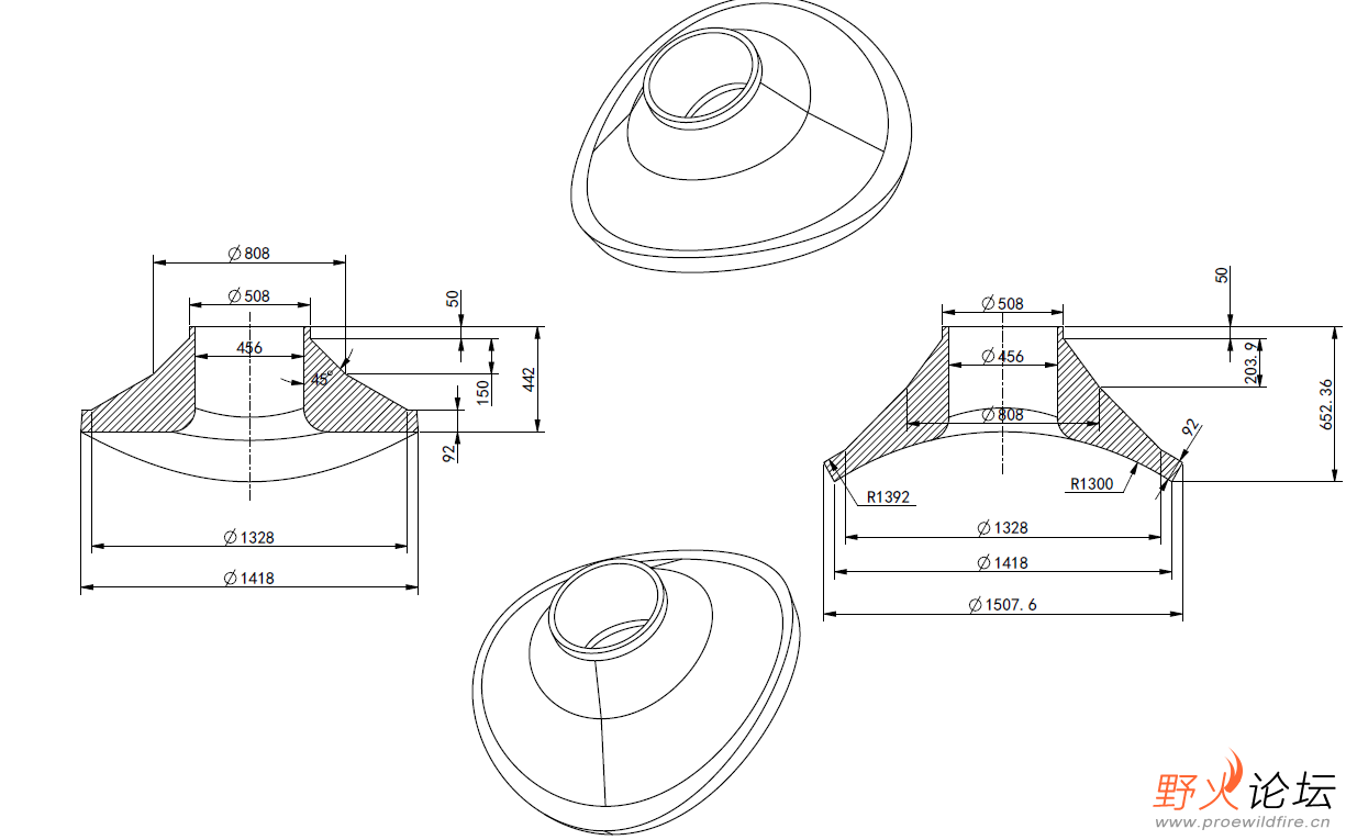

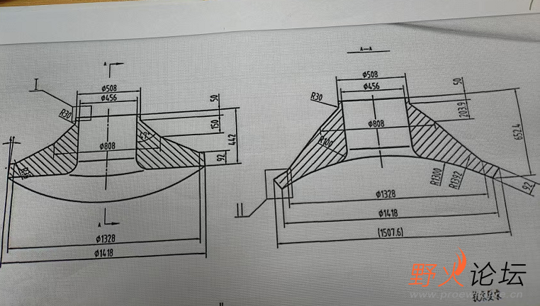

图纸要求
图纸要求

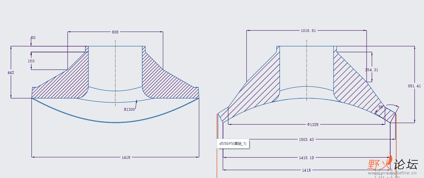

可变轨迹扫描,以相贯线两条和上面的圆柱线条
扫描形成的
扫描形成的
用圆柱直径508与圆柱直径1392形成的相贯线,圆柱直径1328与圆柱直径1392形成的相贯线,和直径508作轨迹 ,做草绘如图;形成的图和原图不一样。直径808在两视图上尺寸不一样。

808不是两个面胡交界吗
 楼主| 发表于 2025-10-25 11:21 | 显示全部楼层
山高吾为王 发表于 2025-10-25 10:33
808不是两个面胡交界吗
是的,原图在不同视图上都是808

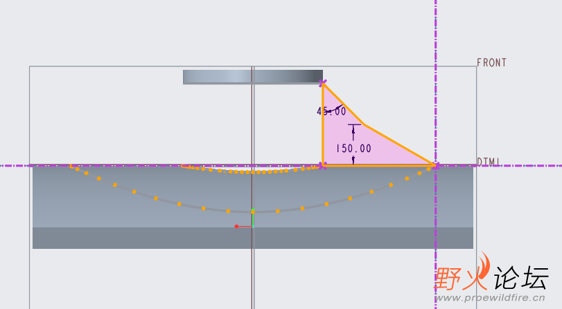

画了一下,不像。

发表于 2025-10-25 16:57 | 显示全部楼层
hualinda 发表于 2025-10-25 15:54
画了一下,不像。
不错,上prt学习一下
 楼主| 发表于 2025-10-25 18:45 | 显示全部楼层
画了一下,不像。
很棒了。以直径808要进行两次扫描?
 楼主| 发表于 2025-10-25 18:53 | 显示全部楼层
画了一下,不像。
上传文件共同学习下。
