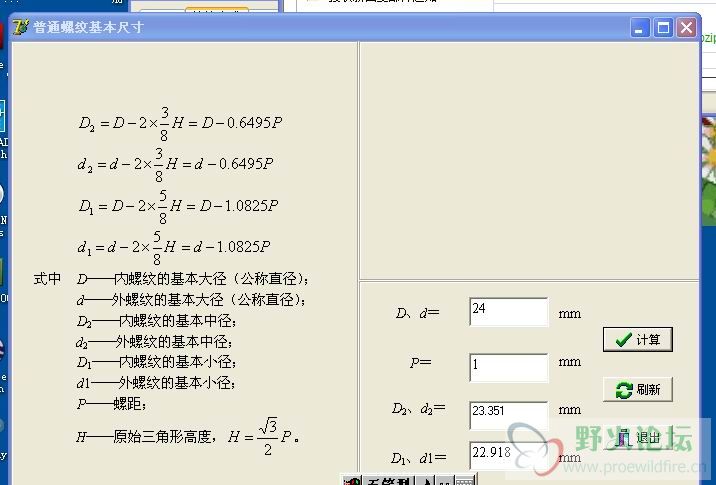

我下了个机械设计手册(软件版)V3.0,在打开螺纹基本尺寸如图33,在其右上角怎看不 到螺牙的图形了,以前用过同样版本的,打个这个画面是可以看螺牙的图形的,请高手指点

发表于 2009-2-21 23:33 | 显示全部楼层
我用的也没有
verycd 电驴有下2008版的,我下了还没有安装,2008应该是最新版了吧,lz可以下载看看

发表于 2009-2-22 10:29 | 显示全部楼层
楼上注意说话的语气,有图当然方便理解
我记得是有的!不如你重新安装一次试试
