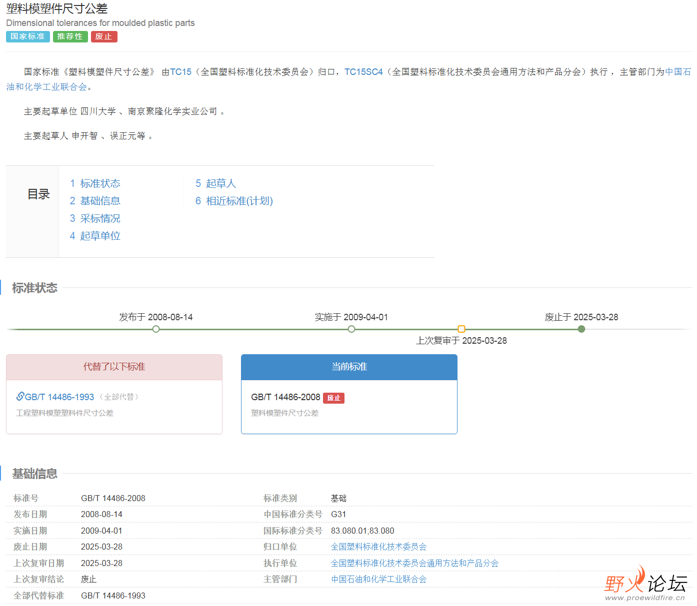

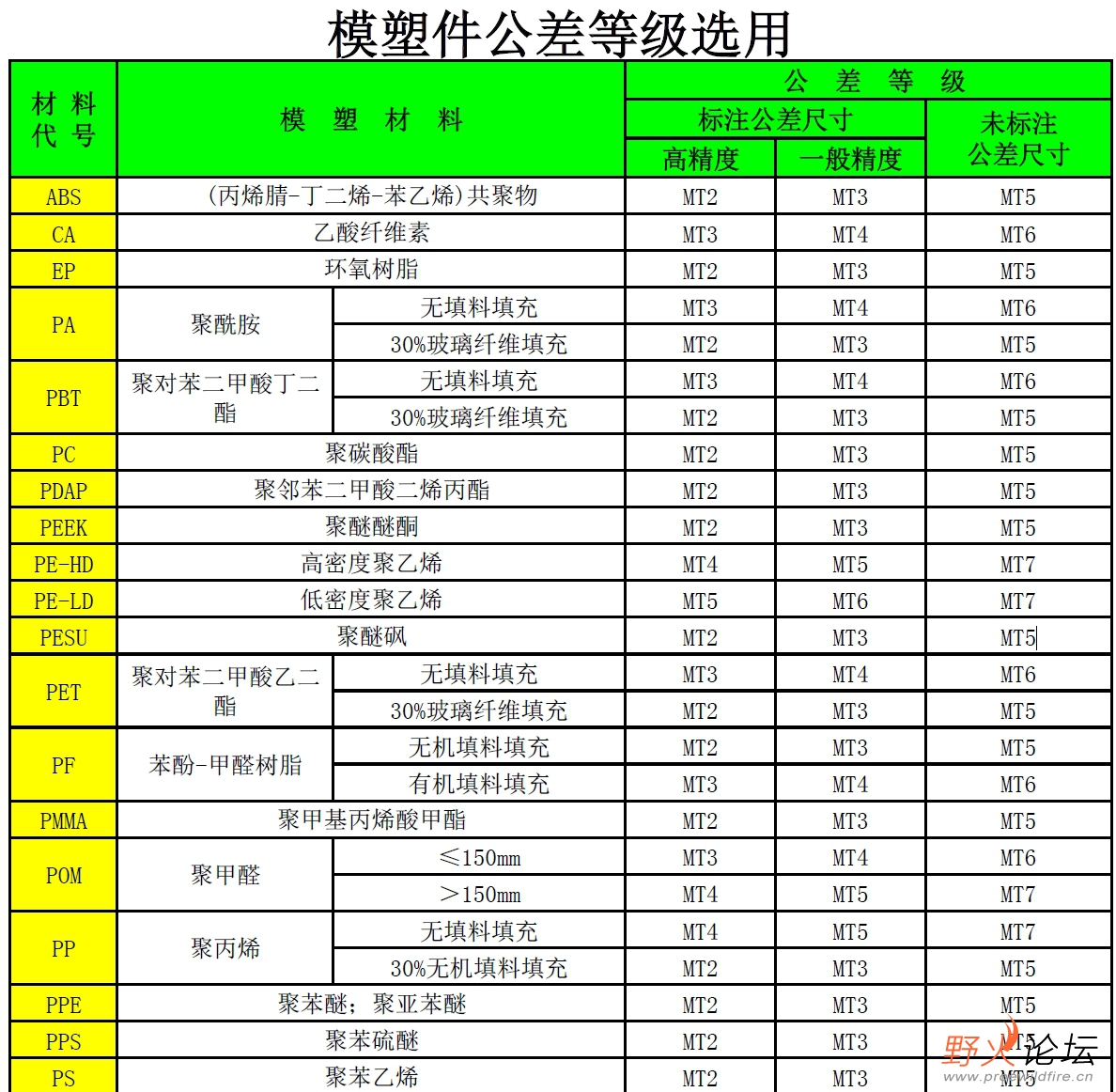

GB-14486-2008模塑件公差
GB-14486-2008模塑件公差.pdf
87.09 KB, 下载次数: 16
491
641
发表于 2025-10-21 17:41 | 显示全部楼层
这个标准已经废止了

发表于 2025-10-22 07:48 | 显示全部楼层
公差太大了,所谓高精度MT2,60长的线性尺寸,公差到+/-0.3mm,能接收吗?
220
272
发表于 2025-10-22 08:50 | 显示全部楼层
危害江湖。按这公差消费电子做出来卖给谁
189
217
发表于 2025-10-22 09:01 | 显示全部楼层
做废的东西还拿出来卖,,666
