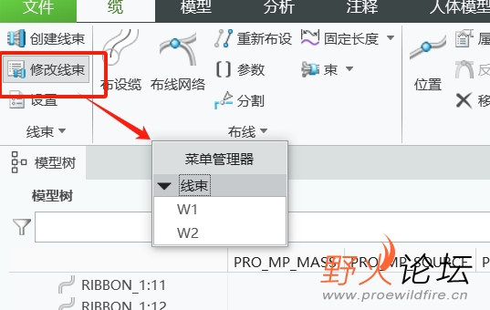

多个线束零件,修改好像只能编辑最后面那个线束,想调之前画的线束零件的位置不知道怎么弄

修改线束-选择线束,会激活线束零件
