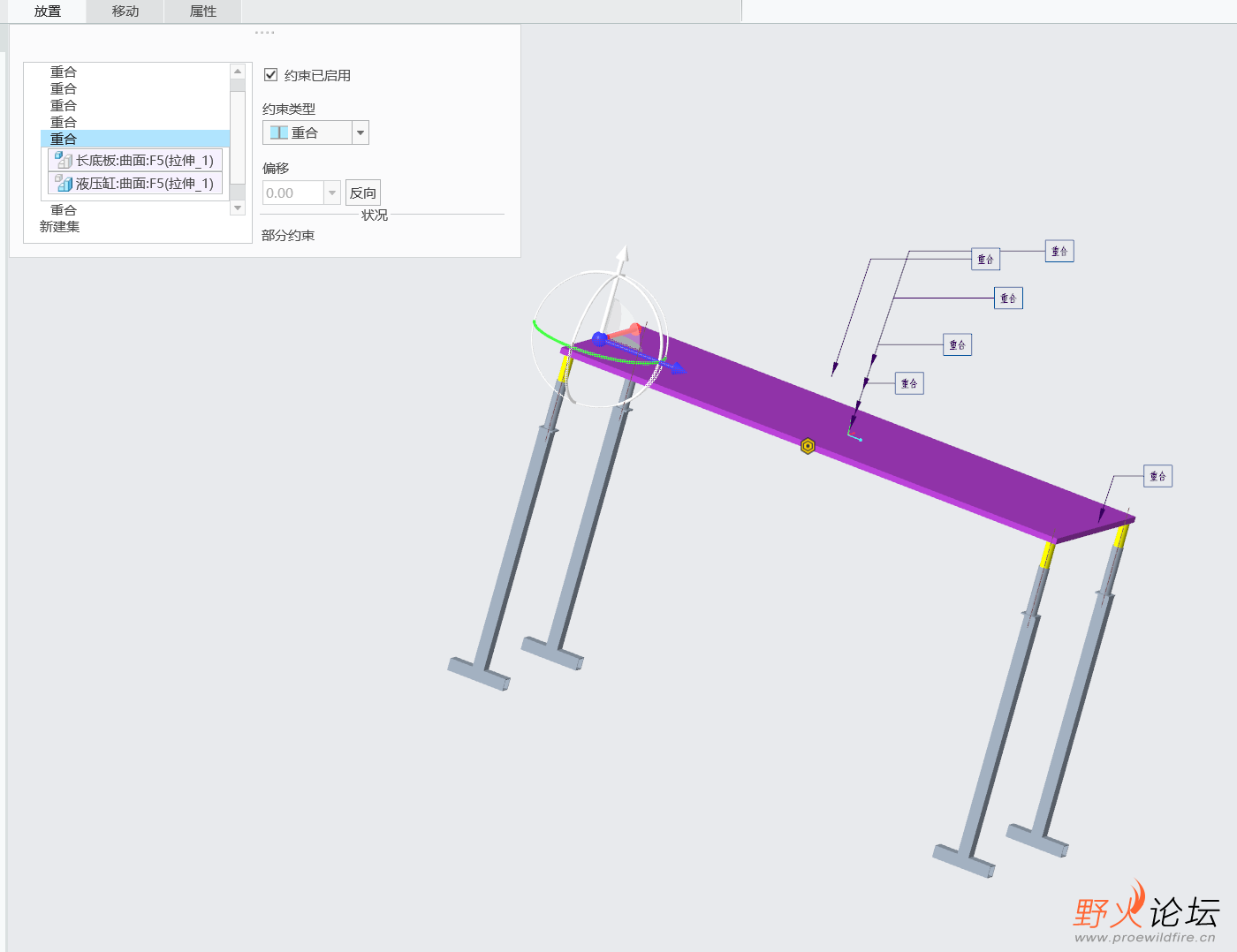

谢谢各位大佬指导,求助求助

发表于 2025-10-19 15:50 | 显示全部楼层
你是不是没有选对约束项?从图上看应该还有两个自由度,把你的图形发上来看一下

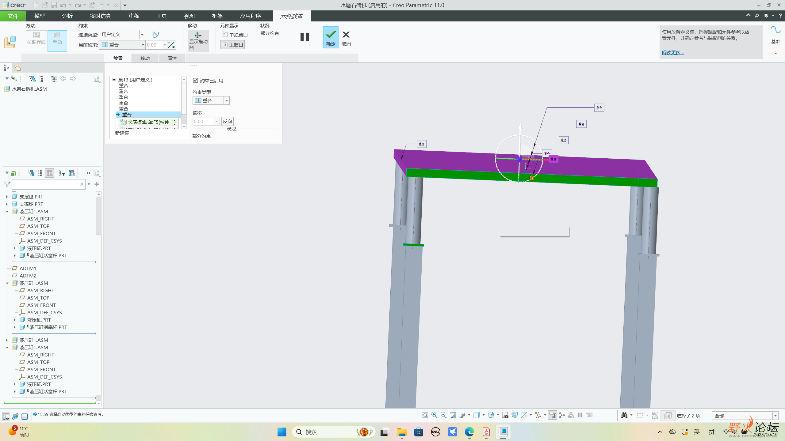

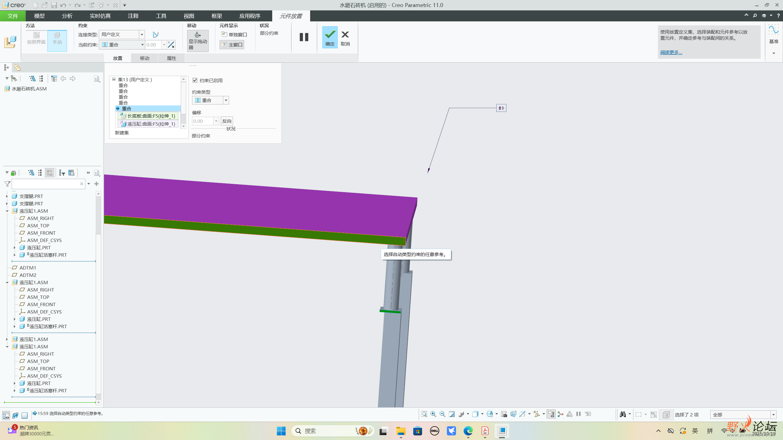

 楼主| 发表于 2025-10-19 16:02 | 显示全部楼层
我把两侧面分别和下面已经固定好的侧面是重合约束
然后下底面和他紧挨着的面是重合约束

 楼主| 发表于 2025-10-19 16:04 | 显示全部楼层
znn123 发表于 2025-10-19 15:50
你是不是没有选对约束项?从图上看应该还有两个自由度,把你的图形发上来看一下 ...
大佬,他还是显示可以水平旋转
发表于 2025-10-19 16:13 | 显示全部楼层
把你画的图发上来,是PRT格式的,不要截图
发表于 2025-10-19 16:16 | 显示全部楼层
从你的截图上看,怎么有六个约束?正常的只需要3个约束就行了,你是不是过多约束了?

 楼主| 发表于 2025-10-19 19:28 | 显示全部楼层
znn123 发表于 2025-10-19 16:16
从你的截图上看,怎么有六个约束?正常的只需要3个约束就行了,你是不是过多约束了? ...
因为我要限制底面和四个活塞杆重合在一块儿
