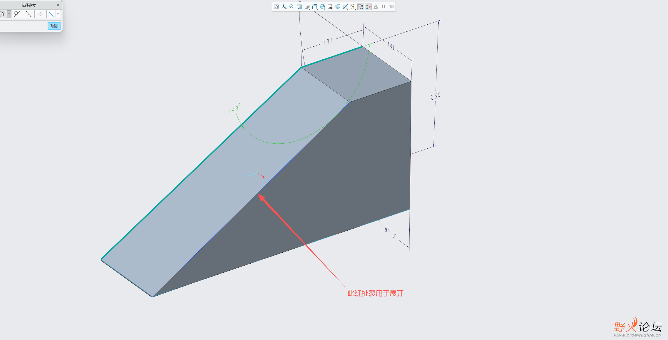

如图,以上方平台为基准,折弯两个带角度的壁,要求壁相交,中间扯裂可以完成展开,高度为250,请问该件在钣金模式下怎么绘制,最好能一步完成

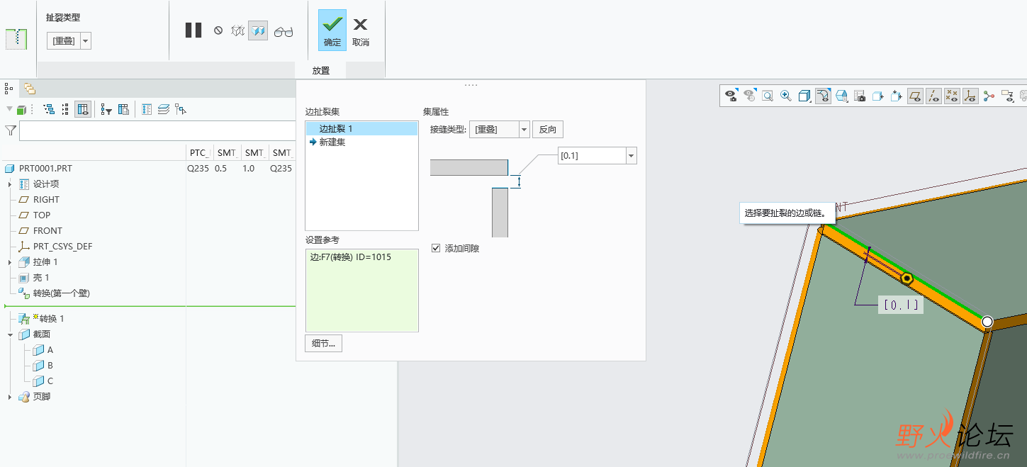

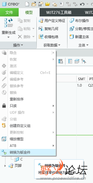

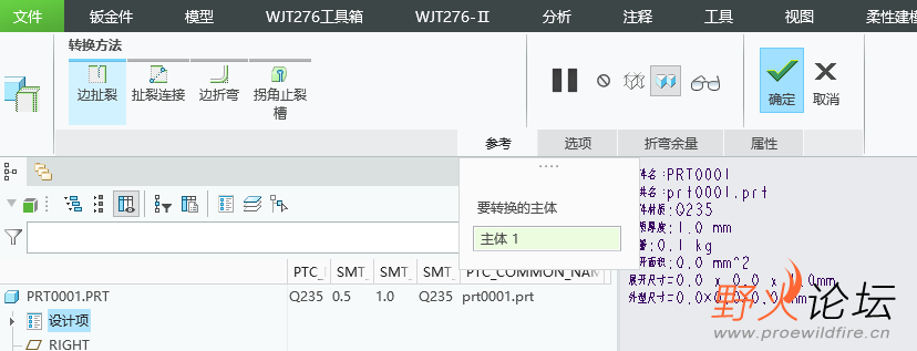

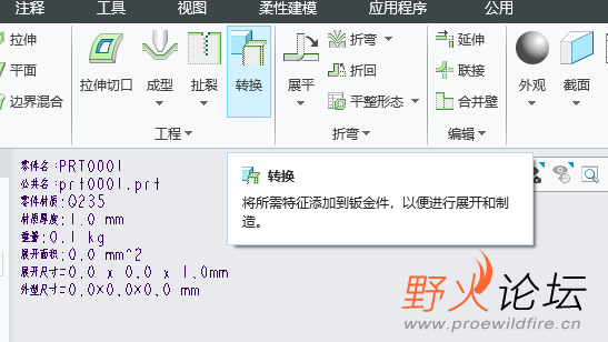

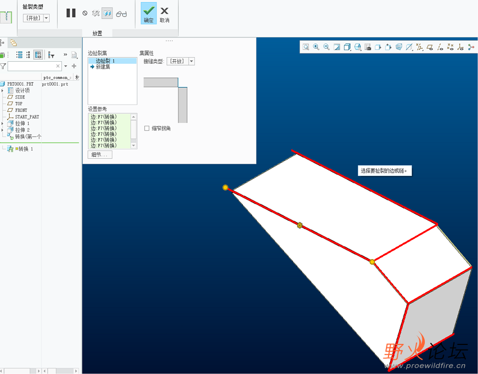

实体转换成钣金,在钣金界面点转换选边扯裂,图中红色线条就是扯裂的边,后面展开即可,感觉没难度啊
